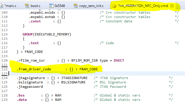

    我做了一些调查、现在找到了一个可以满足您需求的解决方案。 问题出在 ROM 中的 RF13 IRQ 处理程序。
    请为 RF13M IRQ 处理程序尝试以下代码:
    #pragma CODE_SECTION (RF13M_ISR、".fram_driver_code")//注释此行以使用 ROM 的 RF13M ISR、取消注释下一行、有关详细信息、请参阅.cmd 文件
    //#pragma CODE_SECTION (RF13M_ISR、".rf13m_ROM_ISR")//注释此行以创建将存在于 FRAM 中的定制 RF13M ISR、绕过 ROM、取消注释之前的内容
    #pragma vector = RF13M_vector
    _interrupt void RF13M_ISR (void)
    _BIC_SR_REGISTER_ON_EXIT (LPM3_BITS);
    ASM (" BR #0x54D0");
    此外、还需要更改链接器命令文件:
    请添加以下行。

    您好、Chen、
    SD14的最大频率 FM 为2kHz。 您不能使用更高的频率。
    在您的项目中、链接器命令文件不正确。 您缺少以下行:
    fram_driver_code:{}> FRAM_code
    由于未定义、 您的代码转到地址0x00000并给出程序加载错误。
    这一变化在前面的这一轮讨论中已经提到过。
    请检查原始项目中的 CMD 文件是否正确。
    Helfried
