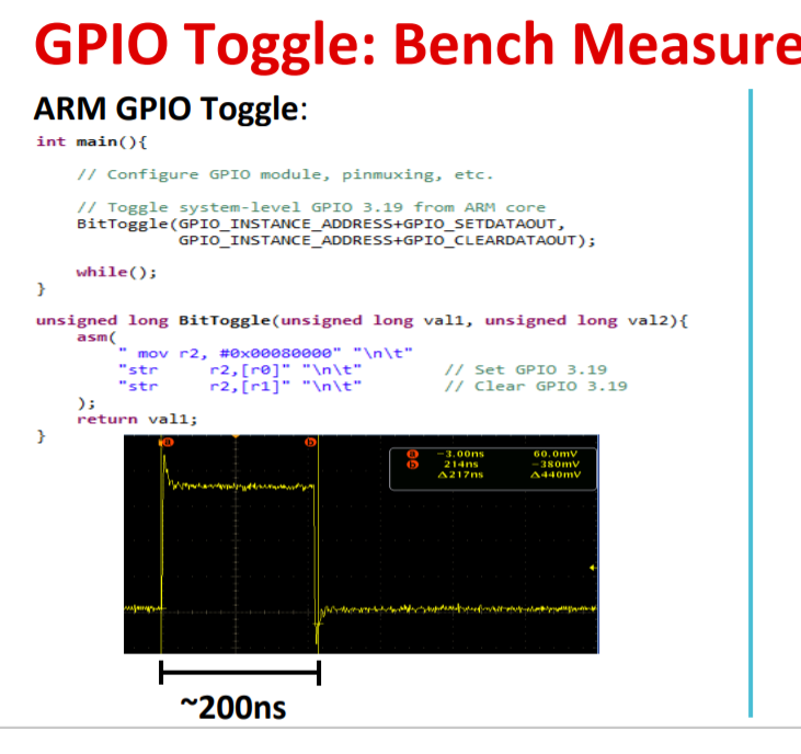

    您能否指示您是从 ARM 还是 DSP 切换 GPIO? 切换 GPIO 涉及一些与互连相关的延迟、我不确定延迟是否小于30ns。
    例如、如果您是从 ARM 执行此操作、您可以看到切换的合理时间量大约为200ns。 这是在 CortexA8平台上测量的:
    虽然 GPIO 未涵盖在合理的延迟和吞吐量预期范围内、但您可以参阅此处的应用手册:
    http://www.ti.com/lit/an/sprabk5b/sprabk5b.pdf
    希望这对您有所帮助。
    Rahul

    正如我所指出的、不应使用具有 GPIO 的基于 ARM 的代码来生成具有此分辨率的脉冲。 您需要考虑使用 ePWM 或 HRPWM 等外设、该外设可通过编程来生成此类短脉冲。
    在 Keystone 系列中、您可以认为66AK2G02器件具有内置 PWM:
    www.ti.com/.../description
    该器件具有6个增强型高分辨率脉宽调制(eHRPWM)模块、2个32位增强型捕捉模块(eCAP)和3个32位增强型正交脉冲编码器模块(eQEP)。
    Rahul
