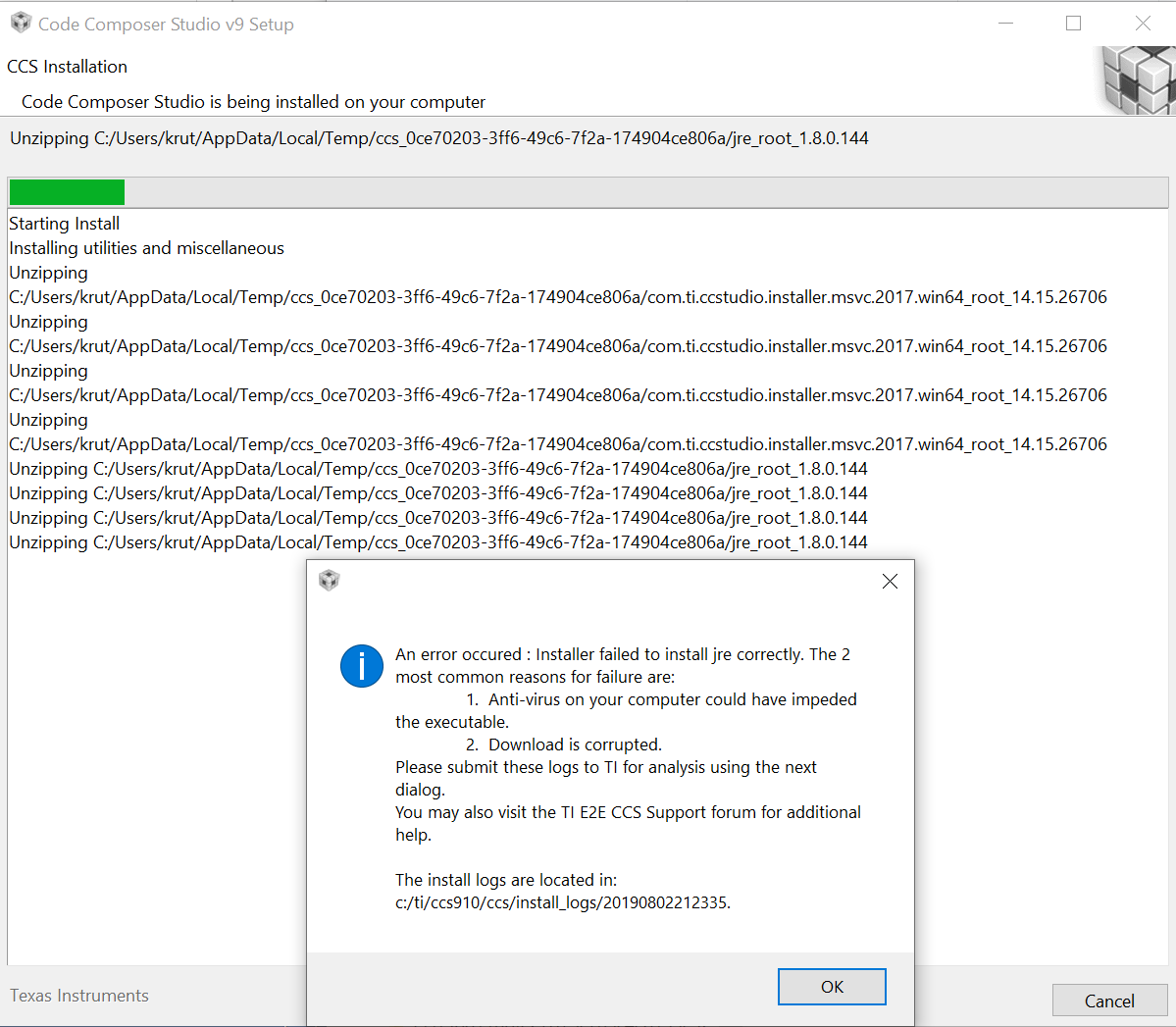

在日志文件中进行挖掘可获得:
2019年7月27日18:27:31 (GMT)-解压- cmd ="C:/Users/krut/AppData/Local/Temp/ccs_0403fe25-9b64-47f9-4ba7-cb48cd974ea6/util/7za.exe " x "C:/Users/krut/AppData/Local/Temp/ccs_0403fe25-9b64-47f9-4ba7-cb48cd974ea6/jre_root_1.8.0.144 -o"C:/Users/krut/AppData/Local/Temp/ccs_0403fe25-9b64-47f9-4ba7-cb48cd974ea6 -y"
2019年7月27日18:27:31 (GMT)- runExec - PID:8756
2019年7月27日18:27:31 (GMT)- MY -检查主题 tid00001F28
2019年7月27日18:27:31 (GMT)- MY - threadedupdate 校验线程 tid00003AB4 tid00001F28
2019年7月27日18:27:31 (GMT)- MY - tid00003AB4:1
2019年7月27日18:27:31 (GMT)- MY - tid00001F28:1.
07/27/2019 18:27:31(GMT)-::ProgressPane0-从 setPID 8756中设置 pid
07/27/2019 18:27:33 (GMT)- bgerror - bgerror:invalid command name ":::3081344"
207/27/2019 18:27:33 (GMT)-提取失败、因此检查了 ERROR_msg
2019年7月27日18:27:33 (GMT)-解压-找到文件 C:/Users/krut/AppData/Local/Temp/ccs_0403fe25-9b64-47f9-4ba7-cb48cd974ea6/7zaexe.bat
2019年7月27日18:27:33 (GMT)-摘录-阅读 C:/Users/krut/AppData/Local/Temp/ccs_0403fe25-9b64-47f9-4ba7-cb48cd974ea6/7zaexe.bat
2019年7月27日18:27:33 (GMT)-摘录-"C:/Users/krut/AppData/Local/Temp/ccs_0403fe25-9b64-47f9-4ba7-cb48cd974ea6/util/7za.exe " x "C:/Users/krut/AppData/Local/Temp/ccs_0403fe25-9b64-47f9-4ba7-cb48cd974ea6/jre_root_1.8.0.144 -o" C:/Users/krut/AppData/Local/Temp/ccs_0403fe25-9b64-47f9-4ba7-cb48cd974ea6 -y
2019年7月27日18:27:33 (GMT)-解压-找到文件 C:/Users/krut/AppData/Local/Temp/ccs_0403fe25-9b64-47f9-4ba7-cb48cd974ea6/util/7za.exe
2019年7月27日18:27:33 (GMT)-摘录-找到目录 C:/Users/krut/AppData/Local/Temp/ccs_0403fe25-9b64-47f9-4ba7-cb48cd974ea6
2019年7月27日18:27:33 (GMT)-解压-找到文件 C:/Users/krut/AppData/Local/Temp/ccs_0403fe25-9b64-47f9-4ba7-cb48cd974ea6/jre_root_1.8.0.144
2019年7月27日18:27:33 (GMT)-解压缩-无法解压缩 C:/Users/krut/AppData/Local/Temp/ccs_0403fe25-9b64-47f9-4ba7-cb48cd974ea6/jre_root_1.8.0.144:
我尝试在 命令行中执行提取命令"C:/Users/krut/AppData/Local/Temp/ccs_0403fe25-9b64-47f9-4ba7-cb48cd974ea6/util/7za.exe " x "C:/Users/krut/AppData/Local/Temp/ccs_0403fe25-9b64-47f9-4ba7-cb48cd974ea6/jre_root_1.8.0.144 -o"C:/Users/krut/AppData/Local/Temp/ccs_0403fe25-9b64-47f9-4ba7-cb48cd974ea6 -y"、它运行正常。 但安装失败。
我认为我的问题与相关帖子之一有关、但我无法从中获得解决此安装问题的解决方案。
请帮帮我。 此致、S é bastien

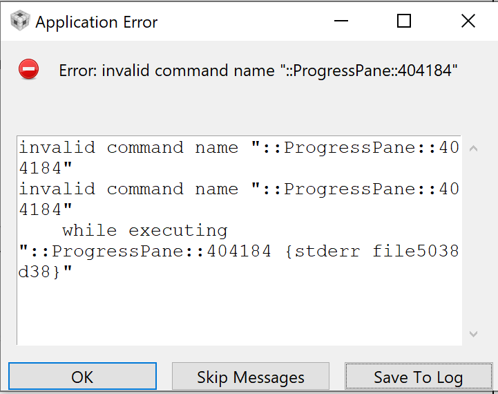

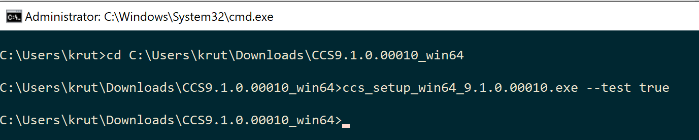

    我正在按照您的指示进行操作:
    在测试模式下启动安装后收到此错误消息:
    e2e.ti.com/.../3568.error.log
    安装过程在此级别冻结...
    半小时后、我决定取消安装。 按下取消按钮不够好、我不得不终止该过程。

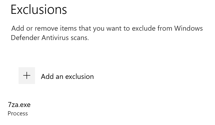

    7za.exe 缺失这一事实向我表明它已被系统删除并隔离。 您能否查看扫描历史记录并查看其是否在那里。 您可以将其添加到排除列表 https://www.thewindowsclub.com/manage-quarantined-exclusions-windows-defender-security-center 中
    丹麦语
    尊敬的丹麦语:
    我了解了我的保护历史:
    它没有提到任何特定的威胁...
    我在排除列表中添加了7za.exe:
    我已停用防病毒软件:
    并开始整个安装过程。
    但是、我还是遇到了相同的问题。

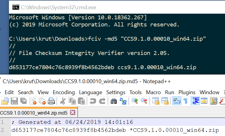

    很抱歉、您遇到了这些问题。 您是否在下载时运行了 md5checksum? 验证您的 zip 文件是否未受到破坏。
    如果可以、您能否执行以下操作:
    使用--test true 参数运行安装程序。 启动后、您是否可以检查 /util 文件夹、并验证7za.exe 是否在那里。 该文件夹中应包含3个 exes、3个 xml 文件、2个 PNGs 和1个 gif。 如果没有、您能否接受我的朋友的请求、我们将使其脱机、因为我想向您发送一些文件。
    丹麦语
    我刚刚接受了您朋友的请求。
    我遵循了您的所有指示。
    校验和正确:

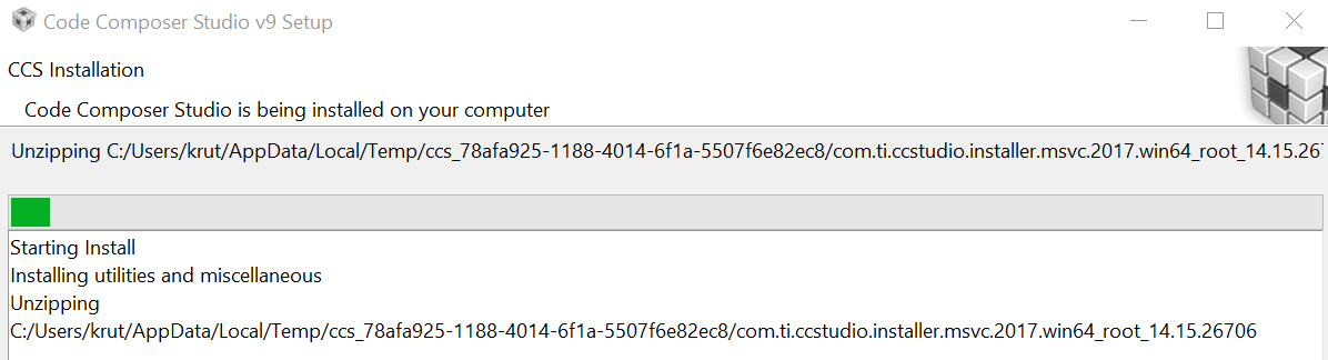

    我在测试模式下运行安装程序、收到与上次相同的错误消息、但仍然能够查看%TEMP%\CCS_的内容 实用程序文件夹:
    ...并且得到了您要查找的文件。
    然后、我 从 %TEMP%\CCS_运行7zaexe.bat 文件夹并成功提取了一些文件:
    要继续、我进入 C:\ti\ccs910\ccs\ccs\eclipse\downloads 文件夹并 运行 VC_redist.x86_2017_14.11.25325.exe 文件。 此文件安装正确。

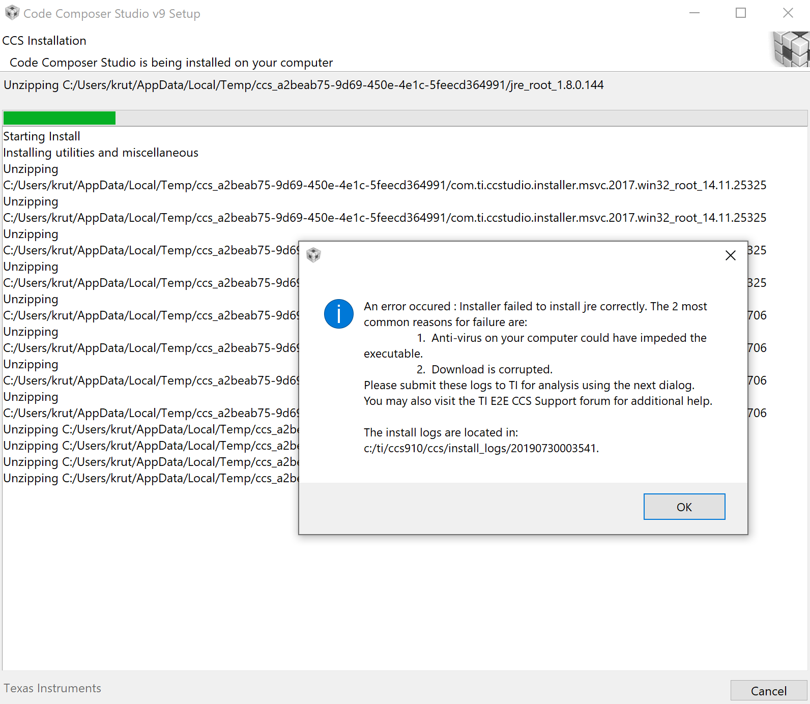

    作为一个结论,似乎:
    - 7za.exe 存在、位于 C:\%TEMP%\CCS_中 工具文件夹
    -运行7zaexe.bat 的提取工作正常
    -提取的文件未损坏
    -我可以运行解压的安装文件,安装过程顺利进行。
    但我仍然无法完成整个安装过程。

    是否可以在安装日志继续并失败时附加它?
    我没有得到你所说的"当它继续存在然后失败"的含义、因此:
    以下是运行正常安装后、我的防病毒软件已关闭、但安装在此级别失败后的日志文件:
    e2e.ti.com/.../4353.ccs_5F00_setup_5F00_9.1.0.00010_5F00_install.log
    这是在测试模式下运行安装并在此级别冻结安装后的日志文件:
    e2e.ti.com/.../ccs_5F00_setup_5F00_9.1.0.00010_5F00_install2.log
    对于阅读这些帖子的人:
    最终、丹麦语通过私人消息向我发送了一个指向 zip 文件的链接、该文件包含我刚刚在 CCS 文件夹中复制的应用程序的所有文件。 我成功启动了 CCS。 安装不起作用,但直接复制这些文件是一个很好的解决方法。
    此外、同时发布了 CCS v9.2.0、我可以完美地安装此版本、而不会在安装过程中遇到任何错误。
