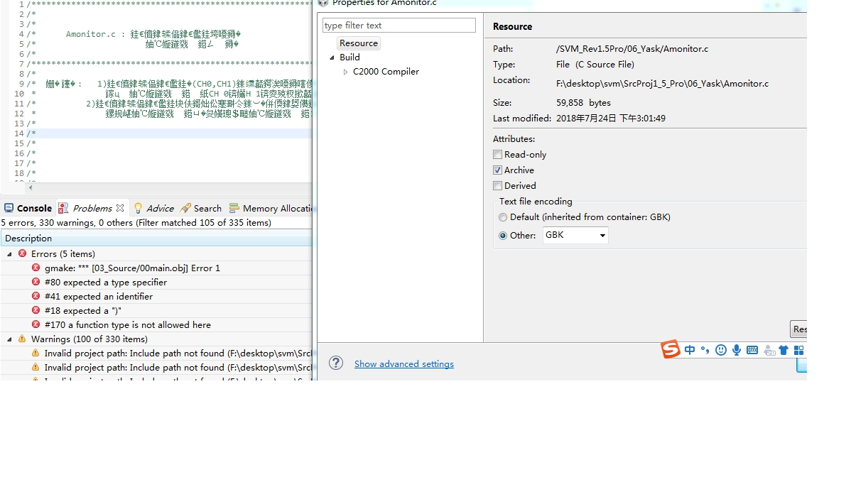

我的客户最近面临 CCS 问题、当他们将代码从旧版本 CCS (如 CCS3.3)移植到 CCS7.2时、他们将获得错误的中文注释编码代码、我们建议他们如下所示更改文本文件编码、他们尝试所有选项、但没有帮助。 是否有任何建议可帮助解决此问题? 我还发布了一个.c 文件、该文件具有错误的中文注释编码代码。

    这是来自 TI 加拿大的 Jasmine。 我下载了该文件、并尝试使用不同的中文编码将其打开。 它显示垃圾字符。 我也在 Word 中打开它、会发生同样的情况。 不同系统上中文的默认编码不同。 只是想知道文件本身是否有可能未正确保存(例如在 Linux 上的 UTF-8编码或在 Windows 上的 GBK 编码)或在不同系统之间传输过多次并被损坏?

    您好、ki:
    是的、这是可能的、CCS 中是否有任何修复方法? 实际上、客户找到了一种修复方法、即使用 notepad++打开 CCS 中显示的编码错误的文件、而 notepad++没有问题。 然后将代码复制到 CCS 并另存为 UTF-8。

    你好、很强、
    我尝试在许多编辑器中打开该文件,包括记事本、EditPlus (用于转换/恢复文件编码的专业编辑器)、Word 等 所有这些都显示垃圾字符。 非常确定 CCS 中的编码正确编码了正确格式的源文件。
