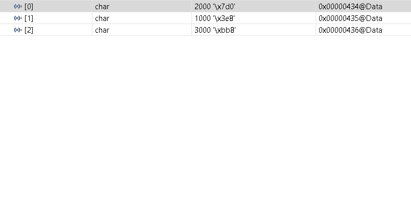

我需要将数据从结构复制到 char 数组。
我使用了以下代码。
typedef 结构体 TPR_MM1
  最大浮动;
  最小浮动;
  浮点 val;
}TPR_MM1;
TPR_MM1 tpmm、tptest;
memcpy ((unsigned char *) conf_data、(unsigned char *)&tpmm、sizeof (TPR_mm));         //将结构复制到 char 数组
 memcpy ((unsigned char *)&tptest、(unsigned char *) copy_data、sizeof (TPR_MM1));       //将字符数组复制到 结构。
但它在观察窗口中显示了奇怪的数据。 经过一些研究后、我发现结构声明中需要属性 packed。
typedef 结构体 TPR_MM1
  最大浮动;
  最小浮动;
  浮点 val;
}TPR_MM1 __attribute__((((packed);
但它有一些用处。 此外、在编译器中还会出现"属性打包不适用于此处"之类的问题
首先、当我在第一个 memcpy 之后检查观察窗口时、字符数组中的数据会很奇怪、如。 每个元素为1个字节、但观察窗口在每个元素中显示两个字节信息
字节顺序。
char 数组如何在具有字节对齐存储器的每个元素中存储16位值。 我怀疑问题是 char 表示为16位的字。
请帮助我理解并解决此问题。

    在 C28x 上、存储器的最小可寻址单元是一个16位宽字。  因此、C 类型 char 不是8位宽、而是16位宽。   不支持 GCC 类型属性 packed。

    感谢您的快速回复。 我知道 char 取16位。 在这种情况下,如何将具有 float 或 int 属性的结构复制到 char 数组中?
    我需要这样做、才能将数据存储在 EEPROM 中作为字符数组、并检索分配给 struct 的字符数组。 如何做到这一点?

    我假设有两个拼写错误。  第一个 memcpy 应该是...
    memcpy ((unsigned char *) copy_data、(unsigned char *)&tpmm、sizeof (TPR_MM1));
    第一个参数应为 copy_data、而不是 conf_data。  第三个参数是 TPR_MM1的大小、而不是 TPR_MM 的大小
    第二个 memcpy 完成后、tpmm 和 tptest 是否具有相同的值?

    我的问题不是 memcpy 或 typo。 实际上、这是因为我的 EEPROM 驱动程序只需要 char (8位)。 编译器中的 char 为(16位)。
    我已修改 EEPROM 驱动程序以获取16位值并存储在连续存储器中。 然后问题得到解决。
