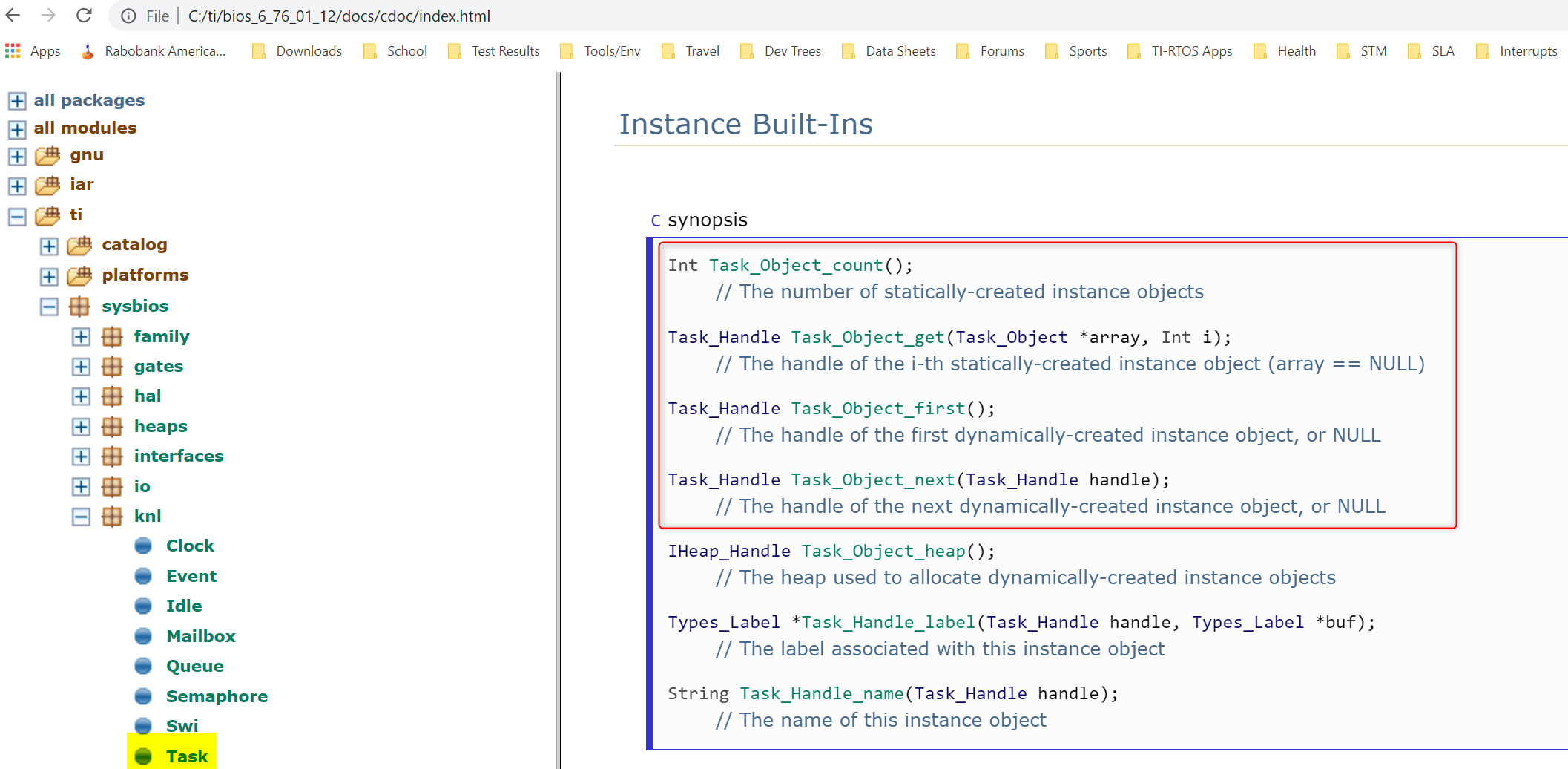

    查看 SYS/BIOS API 参考(CDOC)。 如果您使用的是用于 TivaC 的 TI-RTOS、则可以在 docs\Documentation_Overview_tivac.html 中找到该链接。
    下面是查找静态和动态创建的任务的方法。 我们不会维护动态构建的任务(例如 Task_construction)的列表。 因此、我们没有为它们设置 API。
    Todd

    您是否 在使用 Task_Object_First()之前检查了它的返回值。 如果没有动态创建的任务、则可以为 NULL。
    请记住:
    Task_Object_count 和 Task_Object_Get 用于静态创建的任务
    Task_Object_First 和 Task_Object_Next 用于动态创建的任务(例如通过 Task_create)。
    没有用于动态构建的任务(例如 Task_constructure)的 API。
    Todd
