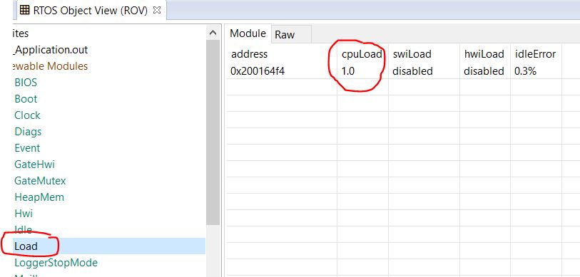

工具/软件:Code Composer Studio
我想知道 CCS ROV 中显示的负载详细信息。  它在特定时间内的平均 CPU 负载还是峰值负载或负载?
Sandhya
    您好、Sandhya、
    在 ROV 中、CPU 负载是最后 N 毫秒内的平均负载。 N 的默认值为500。 您可以使用日志记录获取 CPU 负载的历史视图。 请看 SYS/BIOS 中的阶梯示例。
