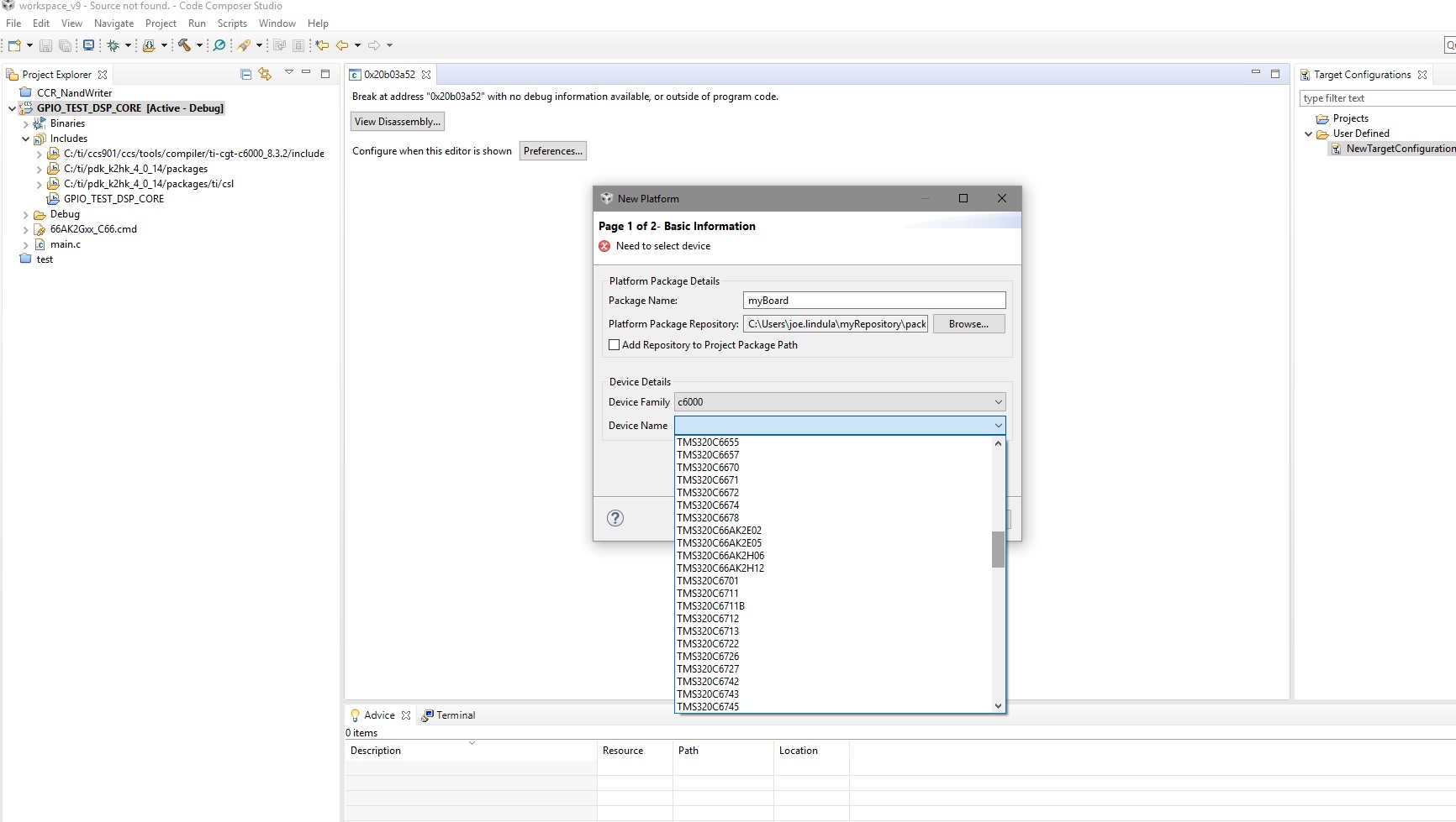

大家好,我想生成一个新的链接器命令文件,我认为您需要转到 Tools->RTSC-Platform-New。 我正在使用66AK2H14处理器、因此我假设我从器件系列中选择 C6000、因为我要为 DSP 内核生成链接器命令文件。 我假设在器件名称中找到66AK2H14、但我看不到它。 我只看到 H06和 H12。

    器件66AK2H14不在 SYS/BIOS 支持的器件列表中、但就我从规格 H12和 H14中可以看出、它们在创建存储器映射方面是等效的。 因此、您可以选择 H12来创建您的平台。 这些器 件之间的唯一区别是10GB 以太网子系统、但为您的平台选择的器件只会影响 SYS/BIOS 代码、该代码不会控制外设。

    您可以在 H14上运行 SYS/BIOS、但在构建存储器映射时必须假设您正在使用 H12、因为 SYS/BIOS 不会将 H14识别为可为其创建存储器映射的器件之一。 您可能只有 H14特定代码与以太网相关、SYS/BIOS 不会干扰该代码。
    感谢您提供这些信息。 在新设计中、选择 H12可能会更好。
