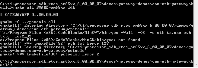

    我尝试从命令行构建演示、因为指南中的步骤描述了:
    -通过运行目录 C:\ti\processor_sdk_rtos_am65xx_6_00_00_07中的 setupenv.bat 文件来设置构建环境
    然后、我从目录 C:\ti\processor_sdk_rtos_am65xx_6_00_00_07\demos\gateway-demos\can-eth-gateway\build 中运行 gmake clean Board=am64xx_idk 命令
    -然后、我尝试通过运行以下命令来构建演示、也可以在 C:\ti\processor_sdk_rtos_am65xx_6_00_00_07\demos\gateway-demos\can-eth-gateway\build 目录中:
    gmake 所有板=am65xx_idk
    这会产生以下错误:
    是否有人可以提供帮助以使其正常工作? 如何在 CCS 中为演示创建一个项目、以便从那里构建该项目?

    -然后、gmake all Board=am65xx_idk
    这会产生一些误差:
    当然、它无法正确处理所有这些错误。 您是否知道导致这些错误的原因? 同时、我宁愿下载 Processor SDK RTOS v5xxx。 希望这能起作用。 这肯定是一个令人沮丧的经历。

    为什么当我尝试构建("gmake all Board=am65xx_idk")时、系统会在目录 C;/Program Files 中查找 /CodeBlocks/... 这是为什么? 我的 PC 上没有安装 CodeBlocks?
    Johhny
    您好、Johnny、
    我认为 MinGW 造成了这个问题。
    Shell 根据 env 查找 gcc。 搜索路径并在.../MinGW/bin 找到它
    而不是[SDK 安装目录]/gcc-linaro-x.y.x*/bin/aarch64-elf-gcc.
    卸载 MinGW 或更改 env 上的顺序。 搜索路径。

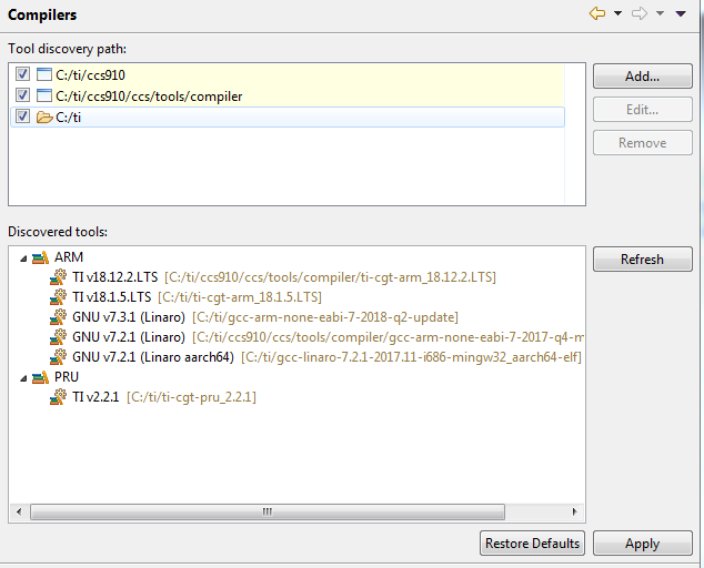

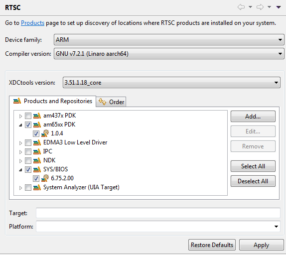

    我在启动 CCS 期间第一次安装了所有软件包。 我甚至卸载并重新安装了 CCS 和 Processor SDK RTOS。 从下面的屏幕截图中可以看到,从 Window -> Preferences -> RTSC 中可以检测到所有产品:
    产品按如下方式激活:
    但是、由于 Linaro Aarch64编译器的路径不会自动添加到编译器工具发现路径中、我在构建示例 RTOS 模板时遇到了问题? 因此、我在其中添加了 C:/ti、因此我能够构建 RTOS 示例:
    我不知道编译器是否也是此示例的问题、或者是否有另一条路径未自动检测到。 很沮丧这不是自动完成的。 但是、在我看来、如果所有产品都已安装。
    我将很快研究 Tom 的建议。
    欢迎提出任何其他建议。
    Johnny

    我在 pctools 目录的 makefile (C:\ti\processor_sdk_rtos_am65xx_5_03_00_07\demos\gateway-demos\can-eth-gateway\pctools)中注意到的另一个问题是以下变量:
    CGTOOLS_PATH="c:/Program Files (x86)/CodeBlocks/MinGW
    正如我在第一个帖子中提到的、我的 PC 上没有安装代码块、因此目录 c:/Program Files (x86)/CodeBlocks 甚至在我的 PC 上根本不存在。 为什么 makefile 中存在该路径? 路径的名称中还有一个空格字符、我从其他线程中了解到这也应该导致错误?

    [引用 user="Johnny Smith"]为什么 makefile 中包含此路径?
    在我的倒数第二篇文章中,我告诉您需要 MinGW 来构建 pctools。
    但是、MinGW 安装会破坏 CCS 编译操作、我在第一个帖子中提到了这种中断。
    [引用 user="Johnny Smith"]路径的名称中还有一个空格字符,我从其他线程中了解到,该字符也应该提供错误?
    是否有人在 MinGW 的背景下提到了空间特性?
    我知道 Unix 路径中不允许的空格和其他字符会在 CCS 中引起问题。
    尝试从 SDK 安装程序中恢复 eth_rx.exe 和 eth_tx.exe,如果存在,则测试它们并重命名它们,以确保它们在清洁时安全。
    如果两个 exe 都来自适用于 Windows 版本的 SDK,则它们很可能都能正常工作。
    如果 SDK 安装程序中不存在 eth_rx.exe 和 eth_tx.exe、则需要安装 MinGW 来构建它们。
    卸载 MinGW 后、CCS 应该可以正常工作。

    为什么 shell 可以查看"c:/Program Files (x86)/CodeBlocks/MinGW,而不是 PC 上安装的"C:/ti/gcc-linaro-7.2.1-2017.11-i686-mingw32_aarch64-elf/bin/aarch64-elf-gcc?
    不是 shell、而是 makefile "查看"c :/Program Files (x86)/CodeBlocks/MinGW。
    需要使用 MinGW 构建 eth_rx.exe 和 eth_tx.exe、您将在 PC 上运行。
    GCC-linaro 是一款交叉编译器、可为您的 TI 处理器生成代码。
    因此、最终使编译和构建工作。 我安装了 CodeBlock MinGW、以便 存在"c:/Program Files (x86)/CodeBlocks/MinGW 目录。 但是、并非所有这些都必须通过某种方式完成、makefile 所查看的是"C:\Program Files (x86)\CodeBlocks/MinGW/mingw32/bin"、而不是上述内容。 因此,我将所有的.dll 文件复制到"C:\Program Files (x86)\CodeBlocks/MinGW/mingw32/bin"目录中,该文件可以正常工作。
