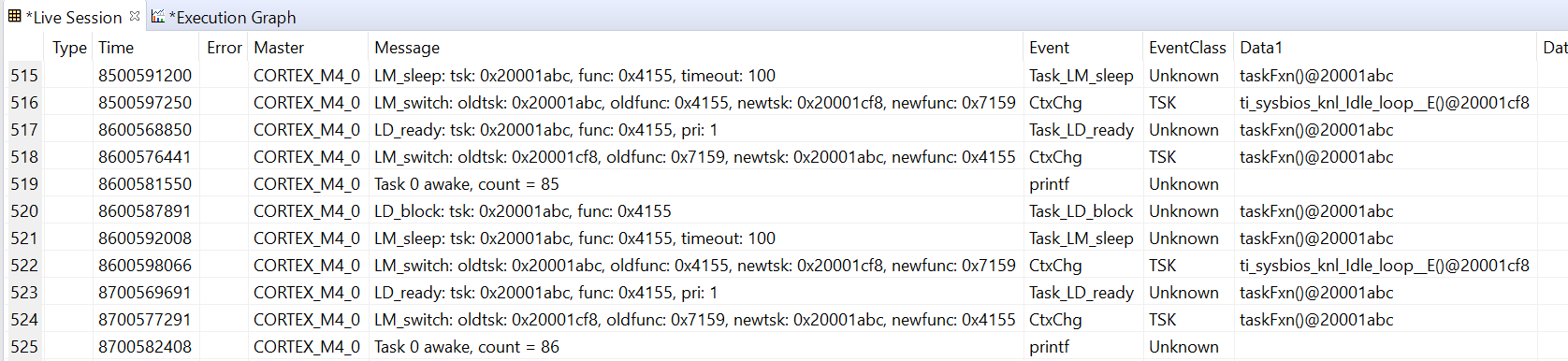

     在运行这些垃圾数据之后、UART 控制台上会出现这些垃圾数据。 为此、我需要在 CCS 中启用什么?
    log_print2()数据的存储位置以及数据如何进入 UART 控制台?
    我会将此主题转发给 RTOS 专家、以便进一步评论。
    您看到的数据是需要由系统分析器解释的二进制数据(而不是 ASCII 数据)。 您需要在 CCS 中打开 System Analyzer 并选择正确的 COM 端口。
    Todd
    我已配置 COM 端口 DEV/ttyACM0。 但数据打印在系统分析器的打印日志中。 如何转至 UART 控制台? 控制台上出现垃圾数据。
    请逐步告诉我?
    我正在尝试 uartlogging.c 默认示例。 因此,我在 uart0控制台上获取垃圾数据。

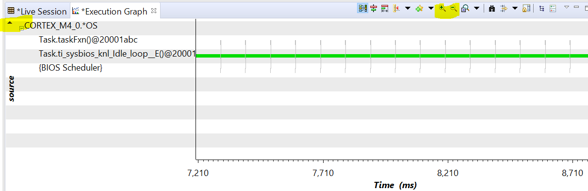

    1.导入、构建和加载 uartlogging 示例。
    2.确定要使用的端口。 例如、这里是我的 Windows 计算机上的设备管理器。 我看到端口是 COM14
    3.打开 Tools->RTOS Analyzer->Execution Graph。 确保选择了正确的端口且状态良好、然后选择"Start (开始)"。
    4.运行目标。 您应该开始在 Live Session 中获取日志记录
     和执行图(您需要打开并根据需要调整大小)。

    我在直播会议上获得这些数据。 但我希望数据位于 UART0控制台上。 如何获得?
    您是否正在寻找从 UART 发送的解码日志记录? 请注意、这会影响器件的性能、因为必须在器件上执行特殊字符串操作(而不是在主机上执行这些操作)。 如果是、您为什么要这样做?

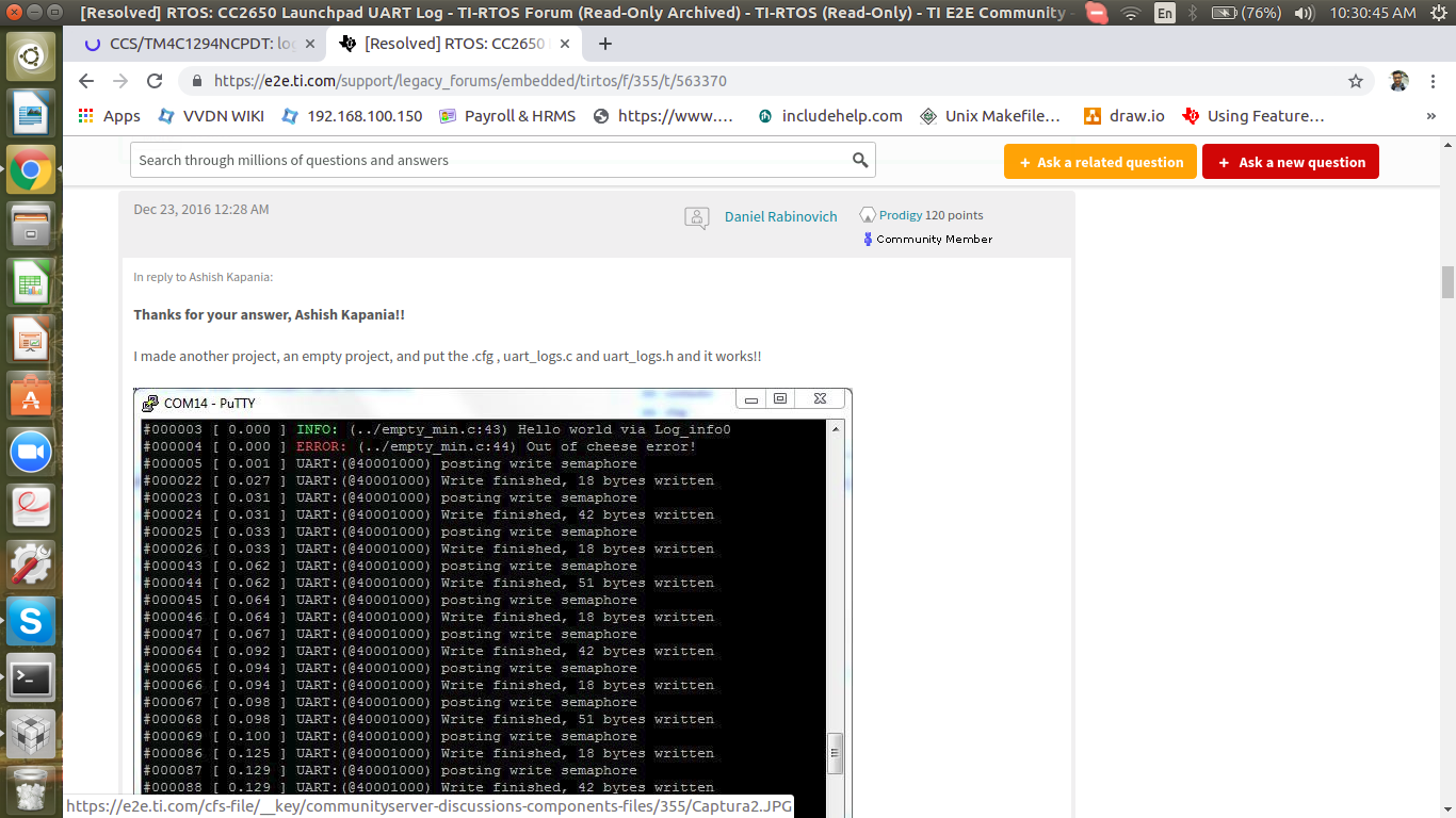

    我正在使用 Linux PC。 所有日志(例如、 log_info()、log_print()……) 我希望在 uart0控制台上(tm4c1294ncppdt EVK 的默认控制台),因为这样做是为了进行调试 。
    我需要这种输出
    我希望在/dev/ttyACM0控制台上显示这些类型的输出。
    Nike、
    查看此页面: http://processors.wiki.ti.com/index.php/LoggerIdle_Uart。 它包含代码示例。 如果看一下代码示例,则将二进制日志记录解码为 ASCII 是在 MyLog_doPrint()中完成的。
    Todd
    e2e.ti.com/.../4885.loggerideal_5F00_uart_5F00_tm4c1294ncpdt.zip
    e2e.ti.com/.../8372.loggerideal_5F00_uart_5F00_tm4c1294ncpdt.zip
