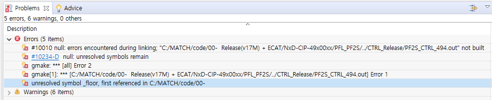

我在 CCSv9中构建 CCSv3.3项目时遇到问题。
步骤1. Project - import legacy ccsv3.3 project ->出现问题(请查看以下消息并附上 project.log 文件)
e2e.ti.com/.../projectLog.txt
步骤2. Build project -> XDIAS 1.0.0错误
step3.project -> Properties->CCS General -> Product -> XDIAS 取消选中
步骤4. 构建项目
我如何解决这个问题。 请帮帮我!

    首先、我想提一下、将项目直接从 CCS 3.3迁移到 CCSv9是一个很大的飞跃。 这并不是说它不能完成、而是说它可能不是直接、直接的导入、因此需要进行一些手动用户更新。
    本页介绍了"Problems"视图中报告的链接器"未解析符号"错误:
    http://software-dl.ti.com/ccs/esd/documents/sdto_ccs_build-errors.html#linker-diagnostics
    我建议查看 CCS 编译控制台、了解有关哪些符号未解析的更多详细信息。 然后查找这些符号的定义位置、并确保它们包含在工程中(以源文件或库的形式)。
    此外、我还看到您的目录路径中有空格和其他非字母数字字符、而 Eclipse/CCS 可能无法很好地处理这些字符。 由于您仍在迁移过程中、我建议将您的项目目录更改为不包含这些字符的内容。 有关此建议的更多信息、请访问 :https://e2e.ti.com/support/tools/ccs/f/81/t/740719
