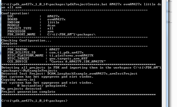

我正在尝试从命令行为 AM437x EVM 创建 DCAN 示例项目、但没有成功、即使我完全按照文档文本进行操作。 如果您能帮助我、我将不胜感激。 我按照以下步骤创建项目:

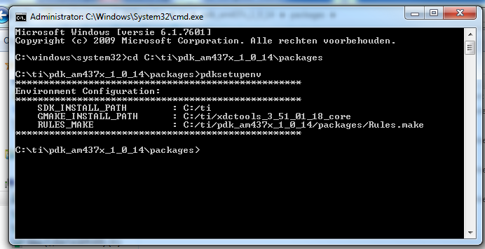

运行 pdksetupenv 脚本文件、该脚本文件似乎成功运行:
然后、我按如下所示运行 pdkProjectCreate.bat 文件、该文件会提供错误:
该错误以荷兰语表示、但它基本地说、西斯顿无法检测到给定的路径? 我注意到 MyExamplesProjects"文件夹之前的"\\"、但我不知道如何将其更改为仅一个。 您能否提供一些帮助来解决此问题或创建项目的替代方法。
提前感谢!

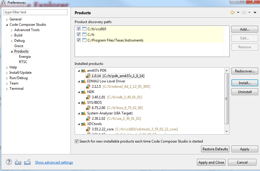

    使用适用于 AM437x 的 Processor SDK RTOS、但我安装了 CCS 9.1而不是 CCS8.x (我在安装 CCS8.x 时遇到了问题、这也非常令人沮丧)。 因此、Processor SDK RTOS 和 CCS 安装在同一目录(C:\ti)下、并且 C:\ti\ccs910存在。
    CCS 已成功检测并在启动时安装已安装的产品。 然后、我重新启动了 CCS、甚至我的 PC 几次、但都没有成功。 我仍然收到未找到指定路径的错误。 请参阅以下已安装产品视图的屏幕截图:
    这些示例在 Resource Explorer 中也不可见。

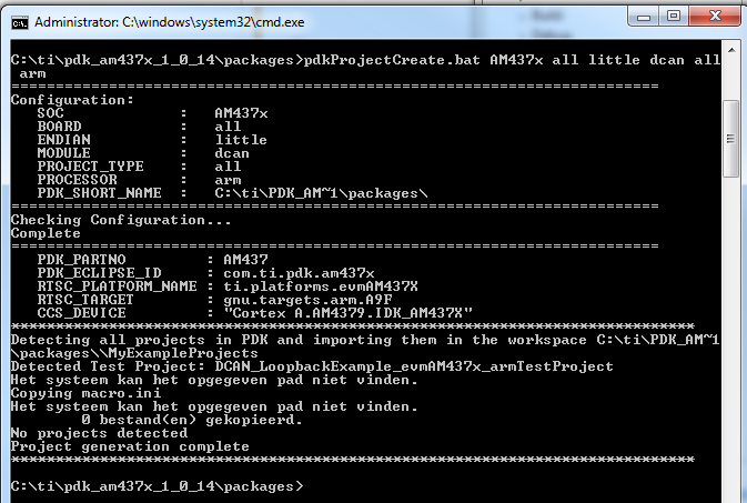

    运行 "pdkProjectCreate.bat AM437x all Little Dcan all arm"命令时、我得到以下结果
    检测到 DCDAN_LoopbackExample_evmAM437x_armTestProject、但未复制任何工程、因为系统无法找到指定的路径(荷兰文的 HET SYSTEEM kan het opgegeven pad niet vinden)。 我觉得这很奇怪吗? 任何进一步的援助都将受到极大的赞赏,因为这种援助正变得相当令人沮丧。

    在本例中、您需要更改 pdkProjectCreate.bat 行448 - 450
    从中删除
    如果未定义 CCS_INSTALL_PATH (
       设置 CCS_INSTALL_PATH=C:/ti/ccsv8
    更改为
       设置 CCS_INSTALL_PATH=C:/ti/ccsv910
    关键是 BAT 文件需要知道 CCS 的安装位置。 如果上述更改仍无法正常工作、请尝试将其更改为:
    设置 CCS_INSTALL_PATH=C:/ti/ccsv910.
    Ming
    感谢您的回复 Ming。
    CCS 版本9.1的默认目录似乎是 C:/ti/ccs910/ccs.
    将此内容输入.bat 文件似乎是一个诀窍!
