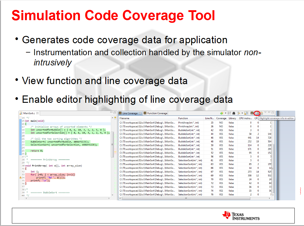

我需要知道如何使用:
1) 1) CCS 8.3.0中的仿真器代码覆盖工具。
2)  CCS 8.3.0中的编译器路径分析器工具。
我能不能执行以下步骤
    [引用 user="Naveen kumar1]1) CCS 8.3.0中的仿真器代码覆盖工具。
    CCS 不再支持仿真器。 包含它们的最新 CCS 版本是 CCSv5.5。
    [引用 user="Naveen kumar1]2)  CCS 8.3.0中的编译器路径分析器工具。
    请查看编译器用户指南。 查看反馈制导优化部分:
    http://dev.ti.com/tirex/explore/node?node=ALmdWgVcJX54aQ7usRoQjw__FUz-xrs__LATEST
