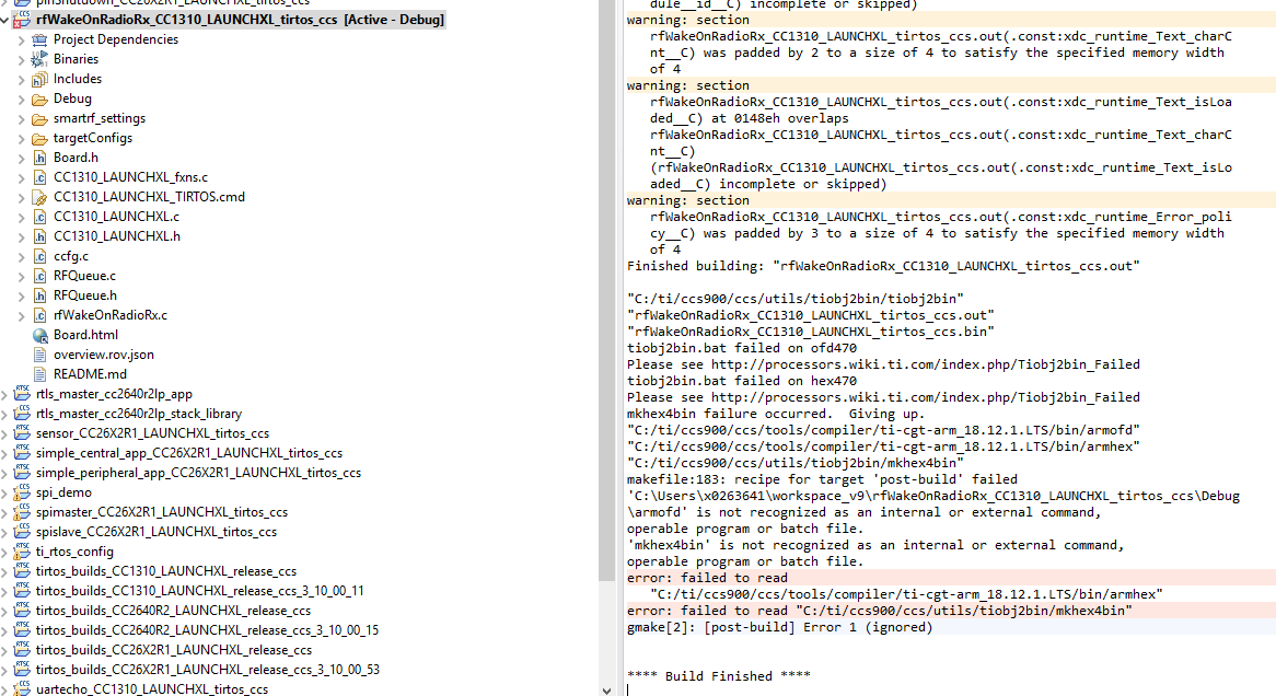

我使用以下命令生成.bin 输出、但它包含一些错误信息。 请提供生成.bin 输出的方法。
CCS 版本:CCS v9
CC1310 SDK:3.10

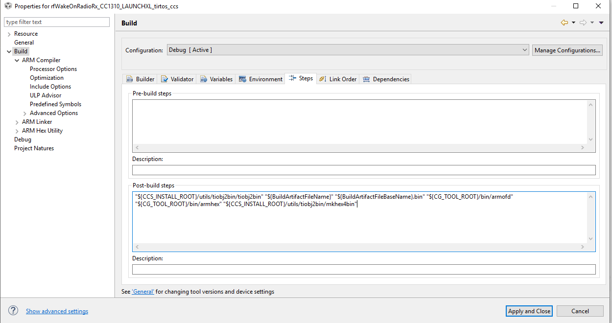

"${CCS_INSTALL_ROOT}/utils/tiobj2bin/tiobj2bin ""${BuildArtiftFileName}""${BuildArtifactFileBaseName}.bin""${CG_TOOL_ROOT}/bin/armofd ""${CG_TOOL_ROOT}/bin/armhex ""${CCS_INSTALL_ROOT}/utils/tiobj2bin/mkhex4bin
    Alvin、
    您可以将 CCS 编译控制台中的完整输出保存到文本文件(如此处所述 )并在此处附加编译日志吗?
    此外、请在工程属性中包含编译后处理步骤的屏幕截图。
    您好、 Aarti、
    请检查附件。    e2e.ti.com/.../0285.log.txt
    Alvin、
    从屏幕截图中可以看出、tiobj2bin 命令被拆分为两行。 是否可以确保整个命令位于一行中? 这应允许它无误地运行。
    请告诉我们这是否解决了错误。
    感谢您的帮助、它运行良好。
