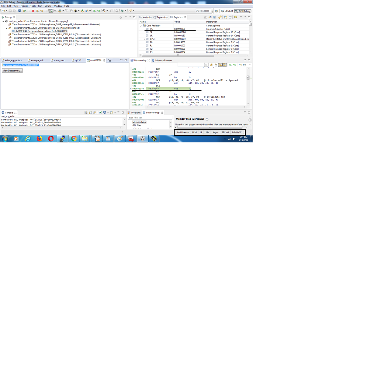

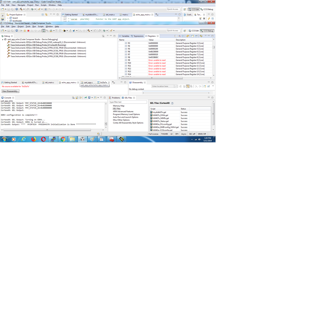

我正在处理 RTOS、  并在成功 的测试连接下成功构建 UART_APP_ECHO 代码、但在 调试代码时 、我收到消息"0x35a7e" 没有可用源代码
在寄存器窗口中、我收到 错误消息:无法读取  并且没有收到任何提示、要求在控制台窗口中输入10个字节(按照程序)、并且无法通过 UART 发送和接收数据
程序/硬件中的确切错误在哪里?
如何解决此问题?
请为解决方案提供建议。
下面随附的输出屏幕截图。
    您报告了两个问题:
    1) 1)没有可用的"0x35a7e"源在下面调试用户指南的"调试库代码"一节中有详细介绍:
    downloads.ti.com/.../ccs_debug-main.html
    2)错误:无法读取。 一般而言、这些误差是由两种情况引起的:
    -内核未停止。 当内核/器件暂停时、或根据器件使用实时模式时、CCS 中的所有视图都会更新。 当器件运行时、某些寄存器可能会尝试更新(例如通过滚动屏幕)、从而导致部分错误。 这些不是关键错误、当内核停止时、寄存器应正常更新。
    -关闭同时阻止主内核访问其寄存器的外设。 如果您为外设加电、寄存器应该会变为可见。
    在您发送的屏幕截图中、第一个场景是最可信的。

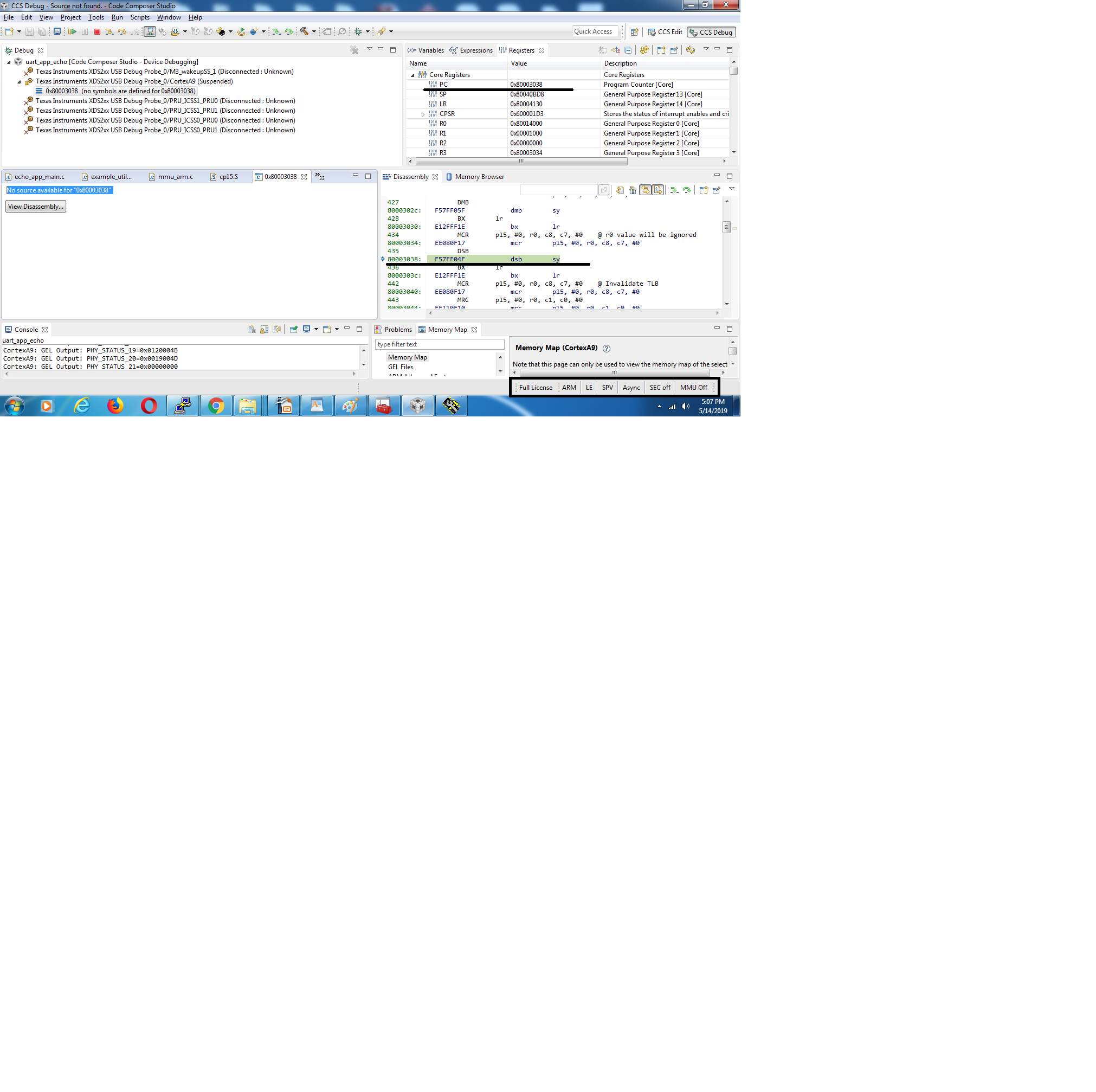

    正如您在 《调试用户指南》的"调试库代码"之前所建议的那样、我没有得到任何解决源文件错误的方法。
    对于我在下面收到的错误、如何获取要在路径中添加的源文件?
    要添加的源文件还有哪些?如何才能获得?
    对于这种类型的错误、还需要做什么设置?
    我发送给您的参考资料对消息进行了解释、但它留给开发人员查找缺少的源代码的任务。 遗憾的是、各种各样的软件开发套件、库、自定义代码等不能为文档提供全面的空间。 在这种情况 下、您可以使用链接器映射文件(扩展名为.map)尝试查找放置在调试器指示的存储器地址中的库或目标文件的位置、然后将源文件路径添加到调试配置。
    要说明这种情况、请查看下面的短片。
    e2e.ti.com/.../2019_2D00_05_2D00_17_5F00_15h27_5F00_22.mp4
    如上面的视频所示、第一个项目可以找到源文件-此外、就像第二个屏幕截图一样、它显示了与汇编指令交织在一起的源代码。 (这可能是您使用的 CCS 版本的问题*)。
    我上面加载的第二个项目属于 AM437x 处理器 SDK、您可以看到地址0x8000000处没有符号-未找到源文件、"Disassembly"视图中未显示源代码。 此外、当我尝试加载路径以查找源代码时、仍然无法正确显示该代码。
    由于两个项目都是使用调试符号(-g 选项)构建的、因此这会告诉我库  第二个项目使用的代码是在没有符号的情况下构建的。
    您的项目可能会发生这种情况-给定的库可能根本没有使用符号构建、因此 CCS 除了显示消息之外没有其他选项。

    我 没有使用"缺少源代码/找不到源文件"进行解决。 根据上面显示的简短剪辑、我尝试在".map"文件中找到相同的地址、但无法找到相同的地址。
    因此、我无法为地址添加路径。
    如何找到指定地址的路径?
    为什么我无法在".map"文件中找到地址?
    我可以采取哪些进一步措施来解决此问题?
