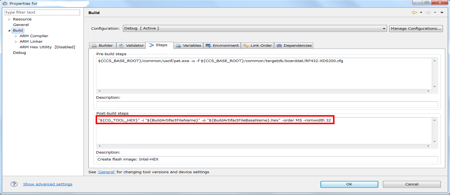

    CUSTOMER1是、
    CUSTOMER1不使用 ARM 十六进制实用程序、它们添加了如下所示的编译后处理步骤 并编译工程。
    "${CG_TOOL_HEX}"-i "${BuildArtiftFileName}"-o "${BuildArtiftFileBaseName}.hex"-订购 MS -romwidth 32
    精算师不确定上述设置 是否足够且参数正确。
    (抱歉、什么是"-order MS"?)

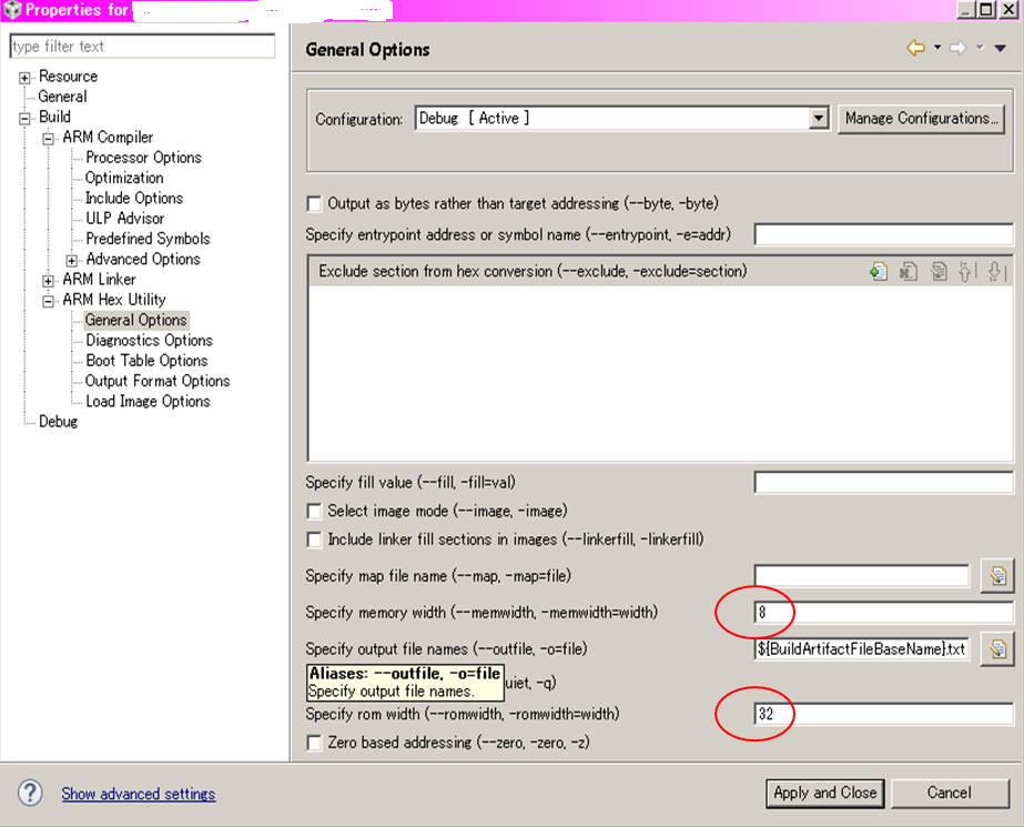

    Customer2使用 ARM 十六进制实用程序并按如下方式进行设置。
    我个人认为 Customer2设置是正确的,如果 CUSTOMER1使用以下命令,它将成为相同的输出文件。 (已选中)
    "${CG_TOOL_HEX}"-i "${BuildArtiftFileName}"-o "${BuildArtiftFileBaseName}.hex"-订购 MS -memwidth 8 -romwidth 32
    (抱歉、什么是"-order MS"参数?)

    旧版本的 CCS 不支持编译配置对话框中的十六进制实用程序。  因此、使用编译后处理步骤是唯一的方法。  每种方法都具有调用十六进制实用程序的相同功能。  它归结为客户偏好。  我怀疑大多数客户更喜欢使用构建对话框。  但是、如果客户已经喜欢使用编译后处理步骤、这种情况就更好了。
    [引用 user="Yasutoshi Hasegawa"]执行者,不确定上述设置 是否足够且参数正确。
    这取决于该流程的下一步需要什么、即 DTS Insight 工具。  我们无法为您提供帮助。
    [引用 user="Yasutoshi Hasegawa"]什么是"-order MS"参数?
    《ARM 汇编工具手册》中未对此进行说明。  C6000汇编工具手册对此进行了说明。  您可能应该阅读所有标题为 "了解存储器宽度"的子章节。  然后阅读该子章末尾的-order 说明。  我强烈怀疑、在您的情况下、它不执行任何操作。
