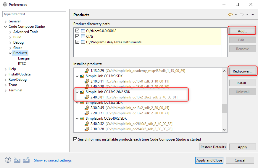

您能否帮助您将 SimpleLink CC13x2/26x2 SDK 添加到 IDE 中、我没有得到下面介绍的内容。
1.如果 SimpleLink CC13x2/26x2 SDK 安装在其默认安装目录(c:/ti)中、Code Composer Studio 会自动发现它。 CCS 发现后、它定义了名为 SIMPLELINK_CC13X2_26X2_SDK_INSTALL_DIR 的构建环境变量、该变量可供所有 SimpleLink CC13x2/26x2 SDK 项目使用。  如果从 SimpleLink CC13x2/26x2 SDK 安装期间指定的路径以外的路径导入工程、则必须在逐个工程进行导入后重新定义 SIMPLELINK_CC13X2_26X2_SDK_INSTALL_DIR 变量。  要重新定义此变量:     打开 CCS 工程的属性(Project -> Properties)     导航至 Resource -> Linked Resources 并编辑 SIMPLELINK_CC13X2_26X2_SDK_INSTALL_DIR、并使其指向导入的根目录位置。

    SDK 安装在 PC 上后、CCS 必须"发现"它。 它会自动检查某些默认位置。 如果您确实在默认位置安装了它、但它不可用、或者您将它安装在它签入的位置之外、则可以转到产品属性、并在默认路径中重新检查它、还可以添加新的搜索路径以签入:

    由于您不熟悉 CCS、我强烈建议您首先查看 SimpleLink 的 CCS 基础教程:
    http://dev.ti.com/tirex/explore/node?node=AMzS.7CJljw8nnUJWKPvwQ__FUz-xrs__LATEST
