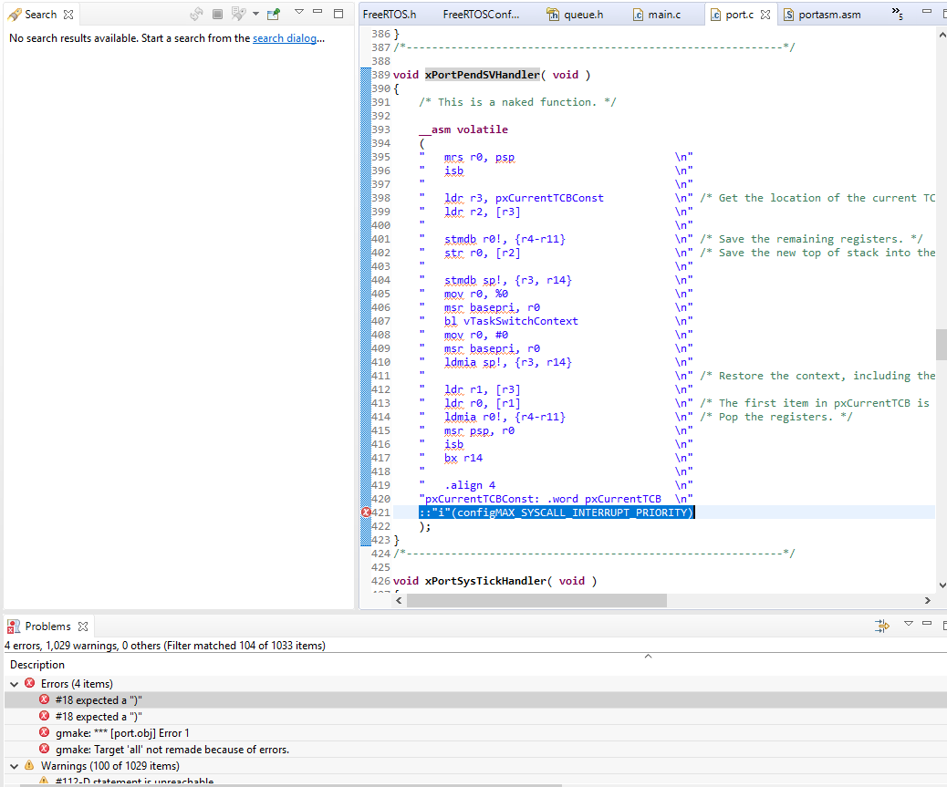

    我的操作与您所说的完全相同、但现在我在 port.c 中遇到了错误

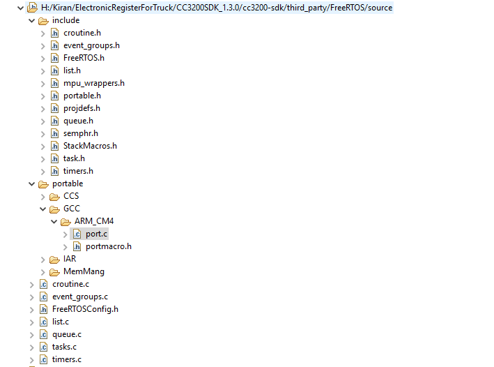

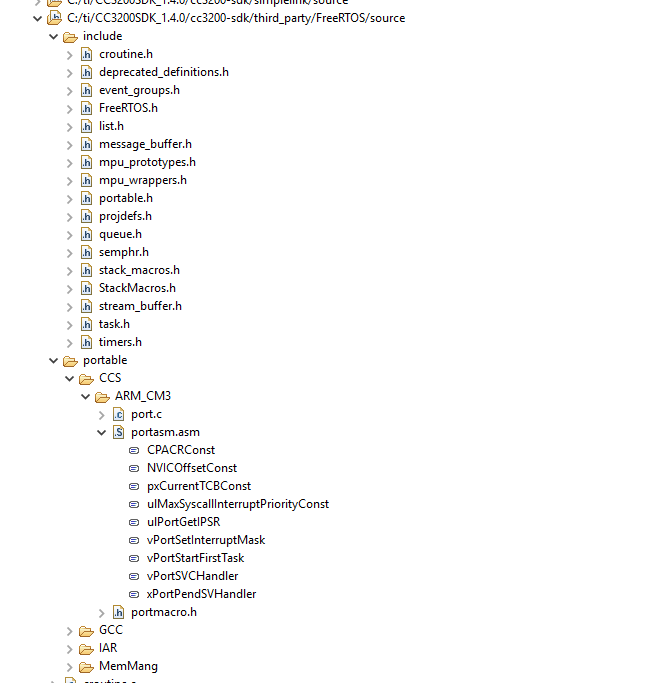

    如下所示仔细查看我之前的项目、我发现 CC3200SDK 1.3.0具有不同的 RTOS 源文件 、CC3200 1.4.0具有不同的 RTOS 源文件@位置 FreeRTOS/SOURCE
    即、RTOS 8项目中可移植 ARM_CM4文件下存在 ARM_CM4文件、但 RTOS 10具有  ARM_cm3文件。 现在该怎么办? 请帮帮我

    您尝试编译哪个 port.c 文件?
      C:\ti\CC3200SDK_1.4.0\cc3200-sdk\third_party\freertos\source\portable\ccs\arm_cm3\port.c 中没有 void xPortPendSVHandler (void)函数

    您尝试编译哪个 port.c 文件?
    在该路径中
    C:\ti\cc3200SDK_1.4.0\cc3200-sdk\third_party_freertos\source\portable\ccs\arm_cm3\cport.c
    我能够顺利地构建我的代码、谢谢您的参与。
    是什么让我实现了这一目标?
    我从 RTOS 源文件中将4个文件链接到我的项目、即.port.c、que.c timer.c、task.c
