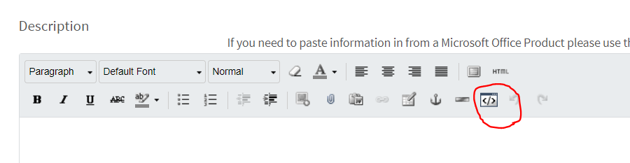

    您的帖子已分配给专家。 在另一个注释中,如果您在帖子中插入代码片段,请始终使用“Syntax Highlighter”选项进行粘贴。 这使得代码更易于阅读。
