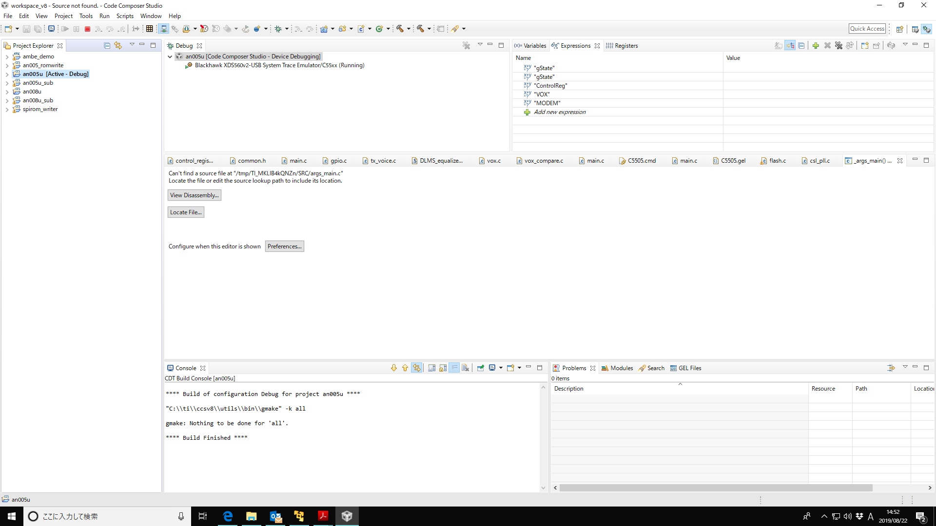

我的客户使用 C5505在定制板上进行调试。 之前、他们使用了另一个 JTAG 仿真器、但为了提高调试效率、他们购买了 TMDSEMU560V2STM-U
TMDSEMU560V2STM-UE (SpectrumDigital)可以正常加载输出文件。 但是、他们购买的 TMDSEMU560V2STM-U (Blackhawk)在加载输出文件时遇到问题。 如果他们按下调试按钮、您将跳转到神秘函数(_args_main 函数)。 还有另一个神秘的现象。
加载失败后(REACH _args_main ()函数)、再次按下调试按钮将加载正确的输出文件。
我们可以确认它们上次达到了_args_main()函数。
首次调试图片
第二次调试图片(确认_args_main())

    REI、
    一般而言、当器件在连接或连续运行时行为不同时、由 GEL 文件或代码完成的不完整硬件初始化通常是根本原因。
    鉴于您的方案表明唯一的区别是交换调试探针、我怀疑 Blackhawk 可能具有比 Spectrum Digital 慢或快的默认 JTAG 配置-这可能解释了 Blackhawk 首次无法连接的原因、 因为它可能没有足够的时间让硬件做出正确的反应。 同样、这可能需要对 GEL 文件进行一些调整。
    您能否检查两个连接的目标配置文件(.ccxml)的"高级"选项卡、并查看它们之间是否有任何差异?
    我假设其他所有内容都是相同的、包括您采用的过程、调试配置、GEL 文件等
    遗憾的是、我没有5505 EVM 可用于测试与您完全相同的场景、但我在这里使用的5517 EVM 不会显示此行为。
    希望这对您有所帮助、
    拉斐尔

    但是、他们对原因有了一些了解。
    他们确认 C5505 GEL 文件未首次加载。
    他们认为需要指定 GEL 文件。
    按下 Debug 按钮后、如何在目标板上加载任意 GEL 文件(C5505.GEL)?
    REI、
    [引用 user="rei"]按下"Debug"按钮时、如何在目标板上加载任意 GEL 文件(C5505.GEL)?[/quot]
    从目标配置文件内部、设置与 EVM5505或 USBSTK5505等电路板的连接、而不是器件本身。 电路板将 GEL 文件自动添加到配置中。
