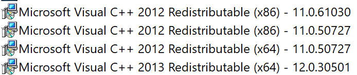

    您能否检查您的机器上的 MSVC 可再发行版本并告知我们? 它们将位于“控制面板”->“程序和功能”中。
    您可以截取列出的所有版本的屏幕截图并将其发布在此处。
    我的计算机上安装了4个不同版本的 MSVC:
    我的安装过程包括在 C:\ti\ccs910中提取一个大 zip 文件。 因此,没有设置特定的环境变量,也没有设置特定的注册表项。
    是否应该安装不同版本 的 MSVC?

    我已经安装了 MSVC 2017 Redistributable 的两个版本(x86和 x64)、但我的问题仍然非常严重...
