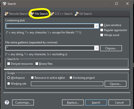

    你(们)好
    尝试 Ctrl+H 打开具有多个搜索选项的搜索对话框。 单击文件搜索以搜索文件中的任何字符串(并可能显示所有项目中的出现)。 选择其他选项卡将有助于执行 C 搜索等 请参阅下图突出显示文件搜索。
    这起作用了。 谢谢。
