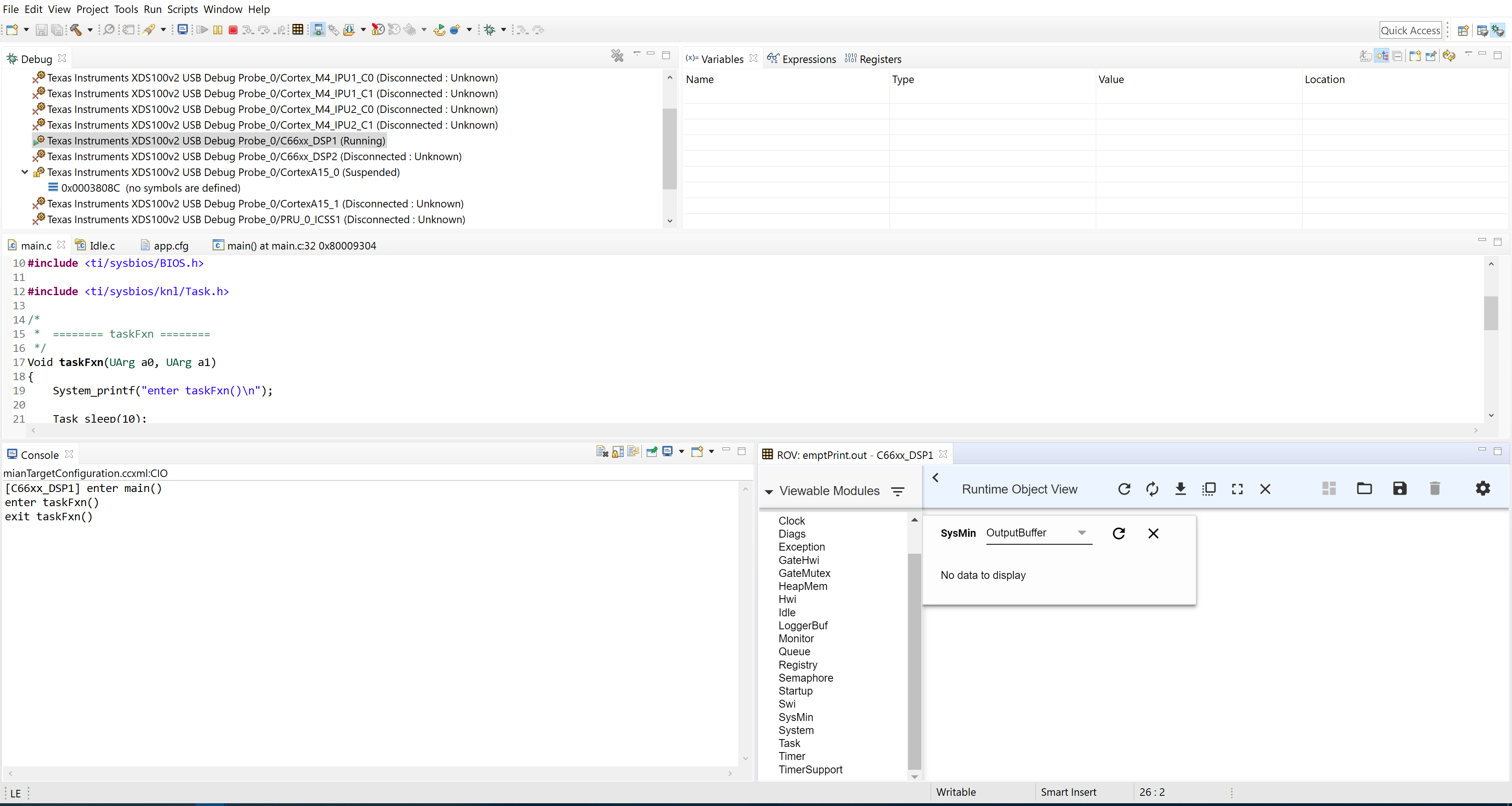

您可以看到、这些是默认文件、我没有更改任何内容。 有趣的一点是,当我根据 c66x DSP 和 SYS/BIOS->典型值(使用完全相同的.c 和.cfg)创建项目时,它可以正常工作,但是它会在控制台中打印输出,而不是 ROV->SysMin:
我搜索了文档和论坛、但仍然无法理解如何使用 xdc.runtime 系统模块、为什么我的代码不起作用? 为什么 DSP 在控制台上打印其输出? 因为我读取了必须使用 SysStd 来实现该目的的某个位置、但如您所见、我正在使用 SysMin (System.SupportProxy = SysMin;)。

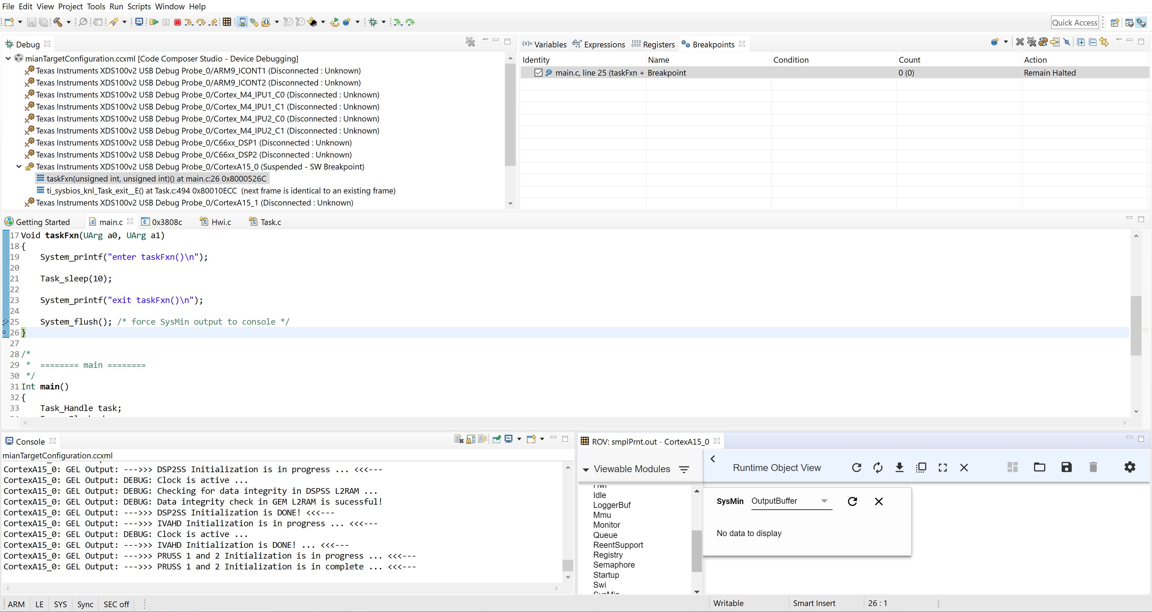

    再次感谢您的响应、我为 CortexA15创建了一个新项目并在我的板上运行它、但仍然看不到任何输出:
    这里是我的项目文件夹:
    e2e.ti.com/.../emptyPrintA15.zip

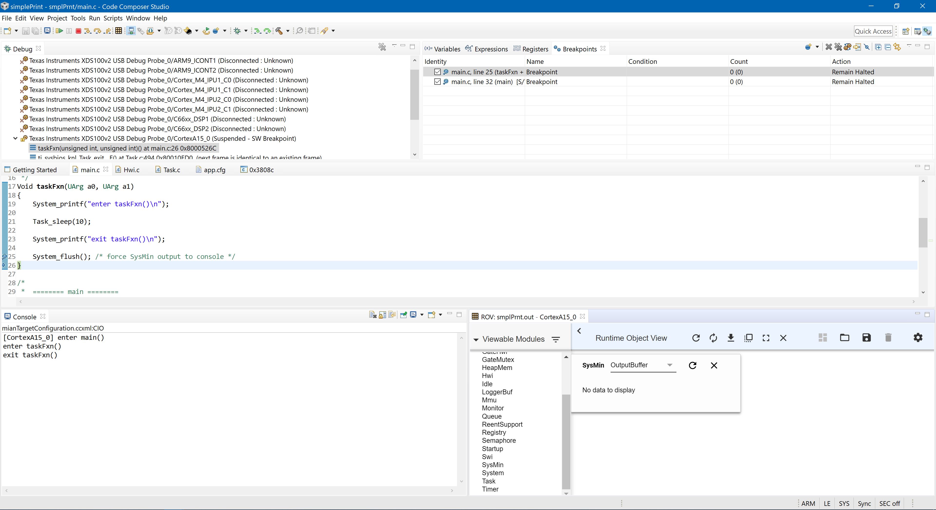

    尊敬的 Alex:
    首先、您能否在 System_flush 中设置断点、然后查看 ROV。
    void taskFxn (UArg a0、UArg A1)
    system_printf ("enter taskFxn ()\n");
    Task_sleep (10);
    system_printf ("exit taskFxn ()\n"\});
    system_flush();/*强制 SysMin 输出到控制台*/<--在此处添加断点
    如果 ROV->SYSMIN->OutputBuffer 仍然为空,您能告诉我您拥有的 SYS/BIOS 和 XDCtools 版本。 多核器件上早期版本的 ROV 存在一些问题。 此外、您能否试用 ROV Classic。 它显示相同的基本数据(并且在多核器件上没有任何问题)。
    Todd
    对此进行了任何更新?
    尊敬的 Todd:
    正如您所说、我在  System_flush 中放置了一个断点  、现在我可以在 ROV 中看到输出:
    但是、当我删除断点时、ROV 中不显示任何内容、如果我单步执行我的断点并转到下一行、ROV 将被清除、但控制台中不显示任何内容!

    Alex、
    您使用的是哪种编译器? 如果您使用 GCC、是否有半托管集。 此处提供更多详细信息:
    Todd
    Todd、
    你是对的,问题是半宿主,我不知道有这样的事情存在。
    现在它按预期工作。 感谢你的帮助。
