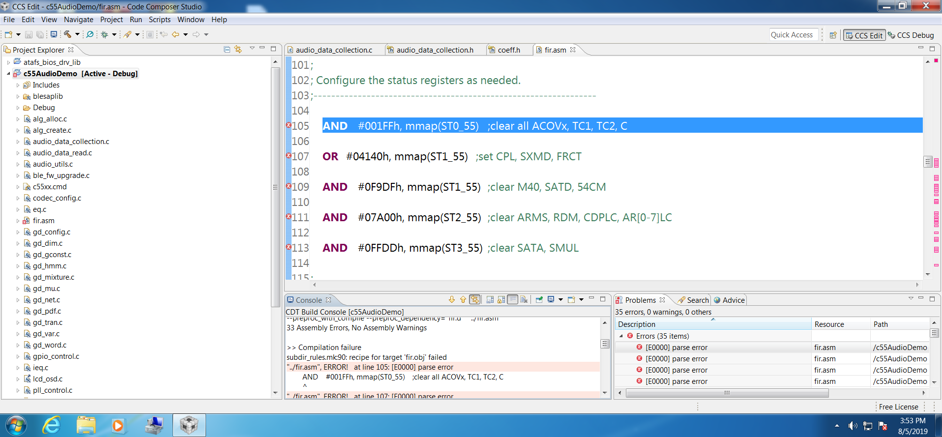

我尝试包含一个 asm 文件音频演示项目。 但 Oi 在照片中遇到了错误、如
>>编译失败
subdir_rules.mk:90:目标'fir.obj'的配方失败
"../fir.asm"、错误! 第105行:[E0000]解析错误
和#001FFh、mmap (st0_55);清除所有 ACOVx、TC1、TC2、C
我如何解决这个问题?
    Senthil、
    您的编译器选项是什么样的? 我怀疑您可能需要将汇编源选项设置为助记符(如果当前设置为代数)。
