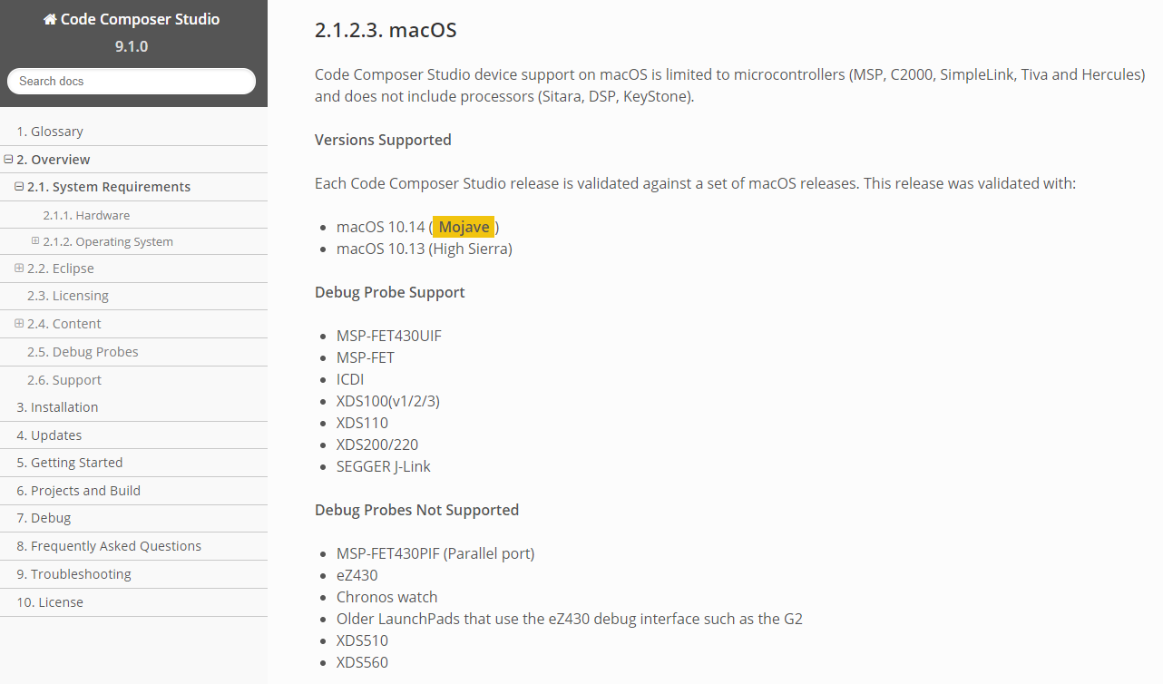

工具/软件:Code Composer Studio
MSP430:初始化仿真器时出错:未找到 USB FET
此错误在 CCS 的 V9中未得到解决、正如您希望我们相信的那样。
请对 TI 进行分类这让人尴尬。
    您好 Ian、
    很抱歉你遇到问题。 我认为这里的问题是调试器、而不是 CCS。 根据 CCS 用户指南、Mojave 受 CCS v9支持、并通过如下所示的受支持调试器进行了验证。
    遗憾的是、我找不到 CC430F5739器件型号。 您使用的是 MSP-FET 还是 MSP-EXPCC430RFX 开发板? 如果是、请记住、无论操作系统如何、CCS v9都不支持 eZ430调试器、如用户指南的"不支持的调试探针"部分所示。
    James
