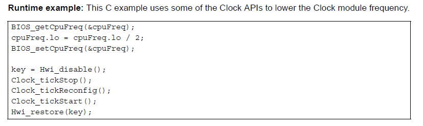

    BIOS_setCpuFreq();
    我可以使用它来更改 CPU 频率吗?
