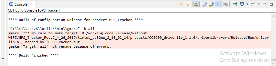

器件型号:CC3200
工具/软件:Code Composer Studio
您好,
我不知道为什么会出现此错误,尝试了路径的所有更改、防病毒禁用、防火墙保护程序,但无法解决此错误。
    您的主项目依赖于 driverlib.a 库。 该库如何链接到主工程? 为什么使用 IAR EW 而不是 CCS 生成的库?
    Ki
    D:/工作代码释放/不带 WiFi/GPS_..." 不是有效的目录名。
    目录/文件夹名称切勿使用空格和其他非 Unix/Linux 标准空白字符。
    您好,Tom,
    非常感谢您解决了我的问题。
    谢谢、此致、
    Kaavya。
