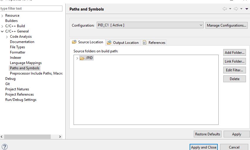

在相关帖子链接中-在 properties->c/c++ Paths and Symbols 中提到了与项目相关的符号,但我看不到"symbols"选项卡。  可能是因为它是 make 文件?

    对于 makefile 工程、由于符号定义、包含路径等仅在编译后才知道、因此我希望编辑 器在编译工程之前不会正确突出显示#ifdef、而是在编译之后(例如在调试期间)。 然而,我也听说这一地区在 CDT 历史上一直很破旧。
    [引用 user="Lori Heustess">在相关的帖子链接中,在 properties->c/c++ Paths and Symbols 中提到了与项目相关的符号,但我看不到符号选项卡。  [/报价]

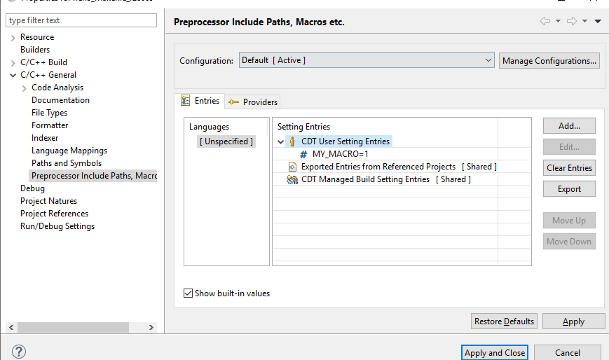

    在 CCS 9.1中、这现在位于 "预处理器包含路径、宏等"属性页下。
    在"CDT 用户设置条目"下、我可以单击"添加"、然后添加一个预处理器宏、该宏随后被编辑器正确拾取。

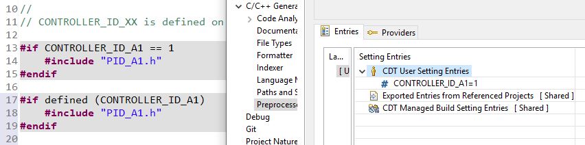

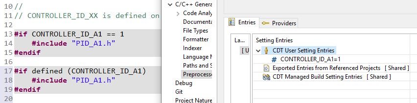

    感谢您的试用。  即使在编译和加载以进行调试后、这仍然显示为全灰色。
    我找到了最后使用 CCS 8.0修改的旧 make 工程、其中 CCS 工程之前设置了符号以使 CCS 条件编译语法突出显示正确。
    该工程已导入到具有新工作区的 CCS 9.1中、语法突出显示仍然正确:
    在上面的中、符号显示在"CDT Managed Build Setting entries [ shared ]"下、而不是"CDT User Setting entries "下。 不确定这是否是导致不同行为的原因。
    [引用用户="Lori Heustess">感谢您的尝试。  即使在编译和加载以进行调试后、这仍然显示为全灰色。   [/报价]
    Lori、
    这很奇怪、因为在 CDT 用户设置条目中添加宏对我来说很有用。
    您能否分享您的项目供我查看?
    该工程是私有共享的、结果是添加到 "预处理器包含路径、宏等"属性页的预处理器宏由于索引器设置而未被"拾取"。
    在项目中,Indexer 被设置为“使用固定的编译配置”并被设置为特定的编译配置,因此没有挑选为不同配置添加的宏。 将设置更改为“使用活动的编译配置”允许它正确地选取为该编译配置设置的宏,并解决了编辑器突出显示的问题。
