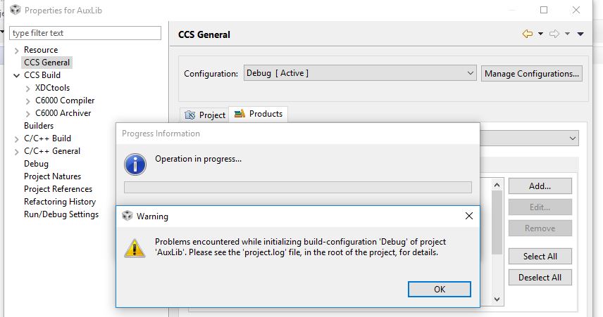

我尝试在不同的目录中创建新的工作区、并在其中复制项目、但仍然无法正常工作。 接下来应该检查什么?

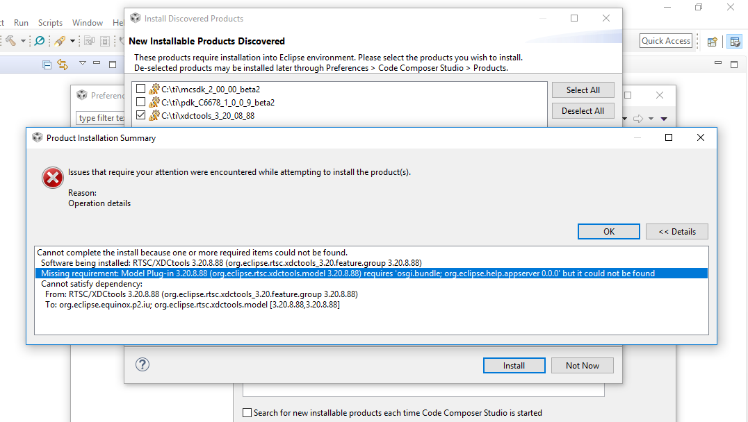

    嗯、似乎我不能安装与我在 CCS 3.3上使用的相同版本的 XDCtools (我意识到项目是用 CCS 3.3而不是5.1编写的)。 无论如何、我尝试安装的 XDCtools 版本是3.20.08.88、每次我尝试在 CCS 9.1.0上安装时、都会显示此依赖项错误。 是否有办法解决此捆绑包错误的想法?
    此外、当我尝试使用一些不同的 XDCTools 版本时、我总是会遇到一些错误。 我安装了版本3.23.04.60、但遇到了该错误。

    我不得不说、将 CCS 3.3工程迁移到 CCSv9、即使是中间迁移到 CCSv5、也是一个很高的顺序。 您原始项目3.20.08.88中的 XDCtools 版本在 CCS 9.1之前已发布很多年、因此存在一些兼容性问题、我并不感到完全惊讶。
    长期来说、一个更稳定的选择是使用所有最新工具- CCS、XDCtools、SYS/BIOS、编译器等重新创建项目 这需要在 CCSv9中创建一个新项目、然后将所有源文件和构建设置从旧项目复制到新项目中。 这反过来又需要充分了解工程并在 CCSv3和 CCSv9上构建系统。 迁移可能还需要调整代码和/或 BIOS 配置设置以符合新工具、但我认为这项工作长远来说将为您提供良好的服务。
    如果您仍然希望尝试解决当前的编译问题、我们将尽力提供帮助。 使用 XDCtools 版本3.23.04.60时、请提供消息中引用的 project.log 文件、并描述您在看到消息之前执行的确切步骤顺序。

    使用 XDCTools v 3.23.04.60时,我附加了 project.log (其中大部分只是警告)。 在构建项目之前、我没有执行太多步骤。 我只需通过 Window -> Preferences -> Code Composer Studio -> Products 安装我在较早版本的 CCS 中使用的所有库、SYS/BIOS、DSP/BIOS 和 PDK。 然后、我检查项目属性、然后从 CCS Gerenal->Products 选项卡中、我确保选择了我正在使用的平台并且选择了我需要的所有库、然后我选择 XDCTools 版本、然后我只应用这些设置。 完成后、我为我的项目和 Boom 执行干净的构建! 相同的 gmake 错误再次出现(在线程开始时讨论的错误)。

    随附的 CCS 5.1构建日志显示了调用编译器来构建单个源文件、然后调用归档器来构建 AuxLib.lib。 这似乎是一个静态库工程、它构建单个文件并将其目标文件与其他库组合在一起以创建新的存档库。 如果正确、则没有 XDCtools 组件。 您可以 通过查看 CCS 5.1工程的工程属性来进行验证-您在左侧窗格中是否看到 Build 下的 XDCtools? 我认为不是。
    但是、CCS 9.1工程有一个 XDCtools 组件、我不清楚它的出现方式或原因。 如果使用 XDC 组件创建了一个项目、那么它期望一个 RTSC 配置文件(.cfg)出现。 出现"No rule to make target"消息的原因是、如果需要.cfg 文件、则不存在.cfg 文件。
    此时、我无法解释为什么将 XDCtools 组件添加到项目中。 如果您想对此进行调查、我们需要完成最初的5.1项目。 您更快速地前进的一个选项是在9.1中创建新的静态库工程、并向其中添加源代码和选项。 您可以引用5.1项目属性并将设置复制到9.1。
