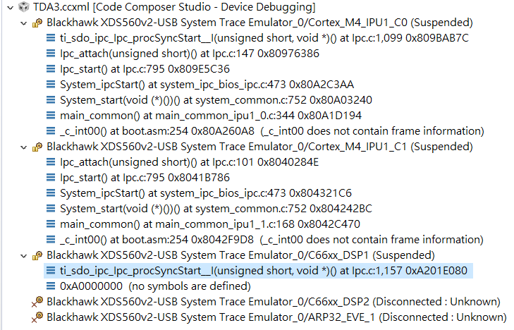

CCS 调试:
我将 SBL 和应用烧写到 QSPI 中、程序在"jump to IPU1_0"处停止、程序在大约13秒后继续执行。
如果 CCS DEBUD、它将在 IPC_Start 函数处停止。
顺便说一下、如果您使用 EVM BIOS、则不会出现上述问题。
如何解决?
    您是否也可以连接到其他两个内核并检查它们的状态。
    Rishabh
    我没有使用 dps2、eve。
    我在 config 中关闭了另一个内核。
    状态是什么?
    您能详细描述吗?
    您是否在构建配置中禁用了 EVE 和 DSP2、即针对 TDA3 RVP 的 cfg.mk?
    您能否共享 cfg.mk

    EVM 和 RVP 板中的 Ammu 设置不同。
    如果我在 BIOS 中使用 CCS 调试、RVP 需要修改电流?

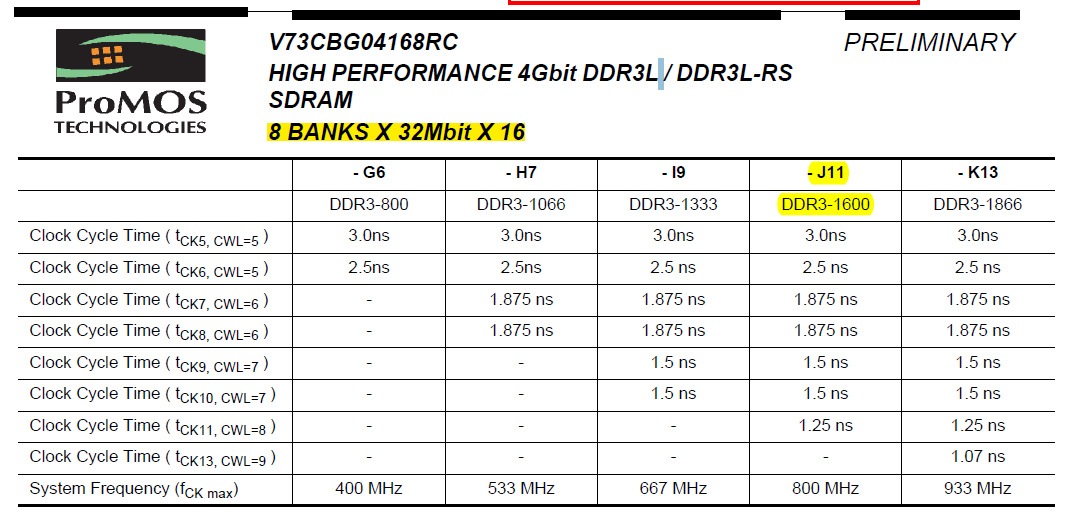

    我使用定制板、DDR 与 RVP 不同。
    使用 RVP BIOS 是因为我需要在板上使用两个 DDR3 512MB。
    如果我不修改 SBL DDR 配置、则 SBL 将在 DDR 初始化中失败。

    SBL 和应用程序会烧写到 QSPI 并运行良好,但 CCS 调试会在 IPC_START 上挂起(与之前的答复类似)。
    我猜 CCS 调试需要一些 DDR 1024MB 的配置, 这是正确的吗?
    有两种可能:
    TDA3的 DDR 配置 GEL 未针对定制板进行修改。
    GEL 中的 Ammu 配置设置不同于 SBL 中的设置。
    您能否检查凝胶是否正确修改。
