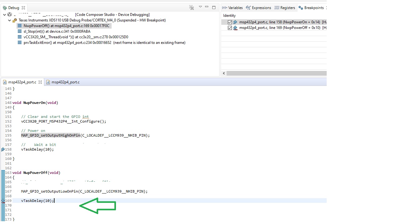

最新 CCS 9.2.0.00013上的一个奇怪的问题。
我有一个 FreeRTOS 项目、该项目具有一个移植文件"4m3m 32p4_port.c"。 在同一项目中、我有一个 CC3120堆栈、其移植文件夹中也有"64m 432p4_port.c"。
在第二个 msp432p4_port.c 文件中设置的断点会停止错误文件中的代码。
下面附加的图像
有什么想法吗?
首先、非工作案例:
断点在 msp432p4_port.c 的第169行上触发、但在错误的文件中停止。
其次、这显示了断点实际应位于何处:
    这听起来像是一个以前出现过的问题、但我想更好地了解发生这种情况的环境和环境。

    我们使用的是 TI ARM V18.12.3.LTS
    2.我们没有“堆栈”和“应用程序”的概念。 我们从原始源代码构建整个项目、因此在这种意义上、我们只加载单个可执行文件。
    3.要设置断点,请双击源代码窗口中行的边栏。
    谢谢。
    感谢您提供更多详细信息。
    这似乎是 CCS 中的一个已知问题。 您是否有机会尝试我之前的建议-(即)不是通过双击编辑器窗口中的边栏来设置断点、而是尝试从断点视图中添加断点、如 该线程中所述 (通过指定文件名、行号)。
    请告诉我们这是否有帮助。
