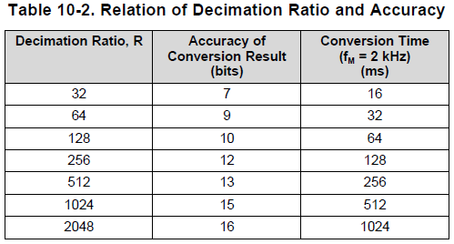

    您好、Allen、
    好的、现在我明白了。 采样时间与结果精度之间存在关系。 我想您在这里得到的结果是9位的精确结果、因此如果5位不用于精度、您会看到每个结果32位的移位。
    要获得更高的精度、需要较长的采样时间。
    您可以在 TRM 的表10-2中看到精度与转换时间之比 :http://www.ti.com/lit/ug/slau506/slau506.pdf

    您好、Allen、
    我检查 了您的 Excel 工作表中的值、对我来说似乎是可以的。 您询问了如何正确地移动值、但您已经完成了。
    只需计算最小步长:0.9V/2^14并将其与测量值相乘即可。 就这些。 这对于所有滤波器设置都是相同的。 只有测量值的精度会随滤波器设置和测量时间的变化而变化。
    由于 CIC 滤波器的结构、这并不意味着抽取率仅为32个128个不同的值。 但精度等于 7 位。
    Helfried

    您好、Allen、
    您使用的公式适用于理想的 N 位 ADC。 正确的公式应该是 TRM 中的公式5。 我将使用图10-3中显示 SNQR 和相应精度的图。
    Helfried
