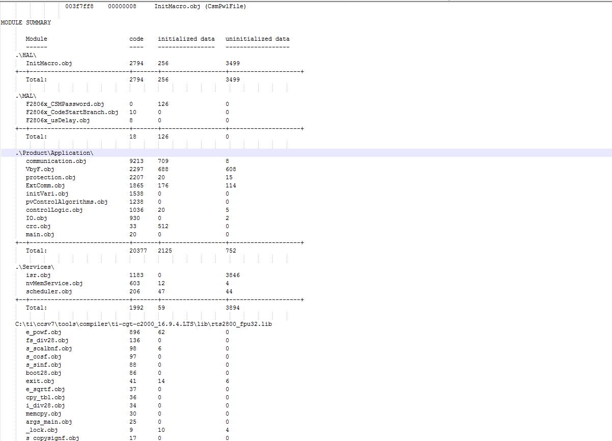

我一直在使用 CCSv5和 CGT 6.2.0。 它正在生成映射文件、但没有内存使用情况的模块摘要。 我在 CCSv5中找不到任何选项来显示编译后的内存分配使用情况。
请告诉我在 ccsv5和 cgt6.2.0中是否有任何检查内存使用情况的方法?
Shubham

    您使用的是哪个确切版本的 CCSv5? 我不记得添加了"Memory Allocation"视图的 CCSv5的确切版本、但如果转到"View"->"Other"菜单、我会在我的 CCS 5.5中看到它。
    如果您有较早的 CCSv5版本、它可能不支持该版本。 在这种情况下、您需要从链接器映射文件中获取信息。
    如果您希望下载并安装 CCS 5.5、可以从此处获取安装程序:
    http://software-dl.ti.com/ccs/esd/documents/ccs_downloads.html#code-composer-studio-version-5-downloads

    是的、我找到了它。 但我还有一个问题、就是我的 CGT6.2.0未在链接器映射文件中生成"模块摘要"。 我希望链接器映射文件中的信息如快照中所示。 如何在链接器映射文件中生成此信息? 是否有任何标志可在编译器中启用此选项?
    [引用 user="Shubham Kant Dubey">我希望链接器映射文件中的信息如快照中所示。 如何在链接器映射文件中生成此信息? [/报价]
    模块摘要似乎已添加到6.2.x 版本的编译器工具中
    我使用 CGT 6.2.x、6.4.x、15.12.x.LTS 和18.12.x.LTS 编译工程、并参阅15.12.x.LTS 及更高版本的模块摘要。 如果您没有充分理由继续使用 CCSv5/CGT 6.2、我强烈建议您更新到 CCS 的最新版本。
