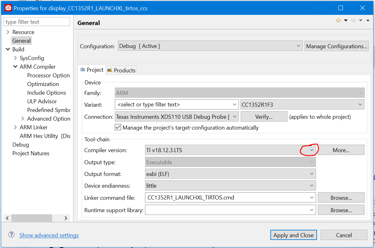

    Akhilesh、
    您使用的是什么编译器? 您能否尝试使用您在旧版 CCS 中使用的相同版本或 TI-RTOS 发行说明中建议使用的版本。

    请将旧版编译器安装到新 CCS 的 CCS\tools\compiler 目录中。 独立编译器可在上面我提供的链接中找到。 启动 CCS、然后在 Project Settings 中设置旧版编译器。
