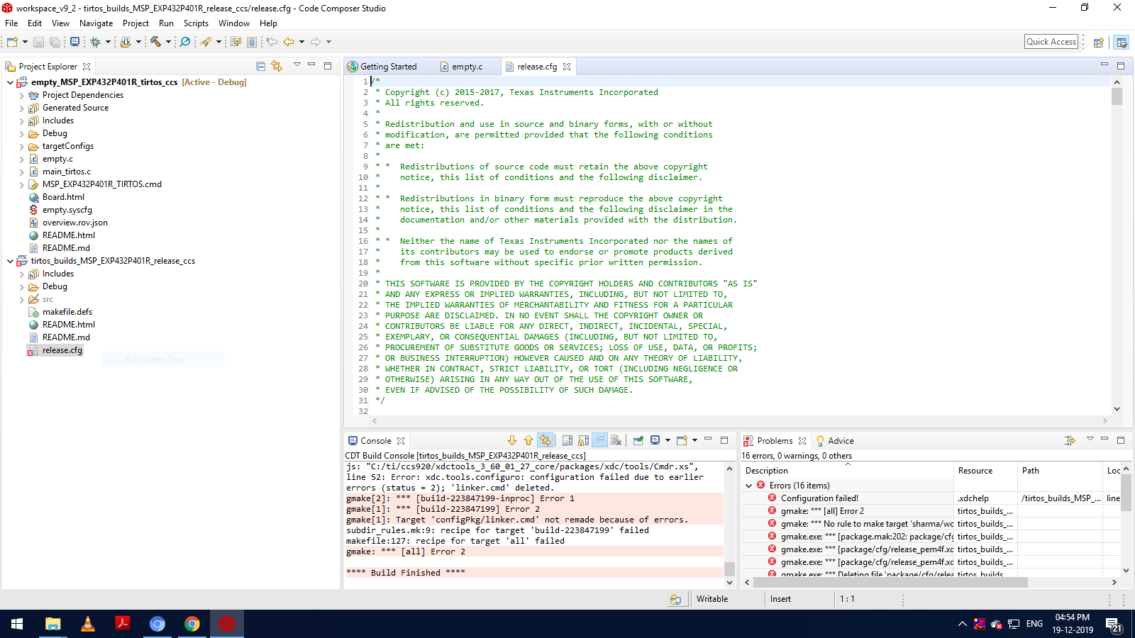

大家好、我叫 Vinay Sharma、现在正在 CCS 中学习编程。 我有 CCS 9_2版本和 SDK 2_30_00_14版本、但在我的计算机中存在问题。当我尝试调试 SDK 代码而不是生成此图像中显示的错误消息时、我将在出现此问题后发生什么、我可以在 show 中编辑我的要求 所有 SDK 文件

    我看到 pwmled2_MSP_EXP432P401R 项目中有一个.cfg 文件。  您是否创建了该文件或将其复制到该文件中?  这是导致您出现问题的原因。  此项目取决于 tirtos_builds_MSP_EXP432P401R_release_ccs 项目。  该项目包含一个 release.cfg 文件。
    下面是导入该示例时的样子。
    在 Project Dependencies 部分中、我可以看到 pwmled2工程依赖于 tirtos_builds 工程。
    pwmled2工程中不应包含.cfg 文件。  tirtos_builds 工程中应包含 release.cfg。  tirtos_builds 工程包含 RTOS 配置。

    Sir、我告诉我已经直接导入了您的项目 SDK、我没有更改此代码中的任何内容、但此代码会生成错误、因此现在我要执行的.cfg 文件我将会删除、告诉我成功运行此代码的过程

    MSP432P401的 pwmled2示例中没有.cfg 文件。  该文件已通过某种方式添加。  它具有的文件名是在工程中创建新的.cfg 文件时的默认文件名( .cfg。
    以下是我的建议。
    • 从您的工作区中删除 pwmled2_MSP_EXP432P401R_tirtos_ccs 和 tirtos_builds_MSP_EXP432P401R_release_ccs 项目。  您可以通过右键单击它们来执行此操作。  在上下文菜单中选择删除。  在对话框中,选择以从文件系统中删除内容。
    • 接下来、打开 Resource Explorer。
    • 浏览至 pwmled2示例。  MSP432P SDK 的最新版本为3.30、您之前提到过您正在使用2.30。  建议使用3.30。
    • 如果需要安装 SDK、您可以单击下载按钮进行安装。
    • 安装后、点击按钮将项目导入您的工作区
    • 完成此操作后、您的工作区中将有两个看起来像这样的项目。  pwmled2工程中不会有.cfg 文件
    • 我从2.30.00.014 SDK 导入了与您使用的内容相匹配的示例。
    John
    SIR 根据 您的建议、为 CCS 9.2版本下载 SDK simplelink_msp432p4_SDK_3_30_00_13、但问题相同。我尝试删除 从工作空间编程、然后从笔记本电脑的工作空间重新打开、而不是在该文件中创建问题 在我的笔记本电脑中、CCS AN SDK 的版本在删除打开同一文件后在我的笔记本电脑中正常工作 tirtos_builds_MSP_EXP432P401R_release_ccs 文件未随程序文件导入、这是我的问题之一、也是第二个问题 SDK 和 CCS 版本都可以在我的笔记本电脑中工作、但在我的 PC 中不工作、我已经在中介绍过 新屏幕简短描述
    此处.cfg 文件不再存在于您的应用程序工程中。  好极了。
    至于构建 tirtos_builds_MSP_EXP432P401R_release_ccs 项目时出现的问题、您可以复制控制台窗口的全部内容、以便我们可以看到发生的错误。  如果右键单击控制台视图,则可以选择“全选”。 然后执行 CTRL-C 将其复制到剪贴板。  然后、请粘贴该线程、以便我们可以看到正在发生的情况。  目前、我只能看到"由于早期错误而导致配置失败"、我需要看到早期错误才能知道发生了什么。

    我需要在"Console"视图中查看哪些构建错误。
    这是您的帖子中的控制台视图。  它当前仅显示输出的末尾。  在视图中右键单击、然后选择 All (全部)。  然后将内容粘贴到此处。
    John
    SIR TI RTOS 和 Free RTOS 之间的区别是什么、以及 我们如何 在 SDK 示例中编辑 TI stak
    说明资源路径位置类型
    无法构建工程。 引用的 RTSC 配置项目"tirtos_builds_MSP_EXP432P401R_release_ccs"包含构建错误。 empty_MSP_EXP432P401R_tirtos_ccs empty_MSP_EXP432P401R_tirtos_ccs 问题
    如何消除此错误此 SDK 和 CCS 版本已在我的笔记本电脑中工作、但在我的电脑中不工作
    这是什么
    Vinay、
    该内容来自"问题"视图。  我需要"控制台"视图中的内容、该视图具有更多详细信息。
    John
