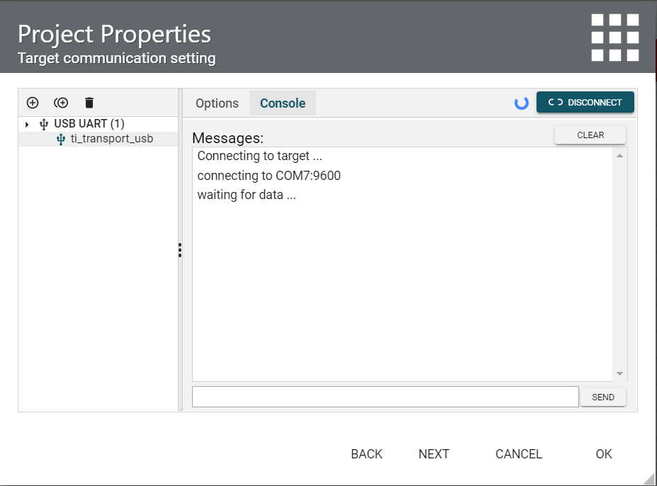

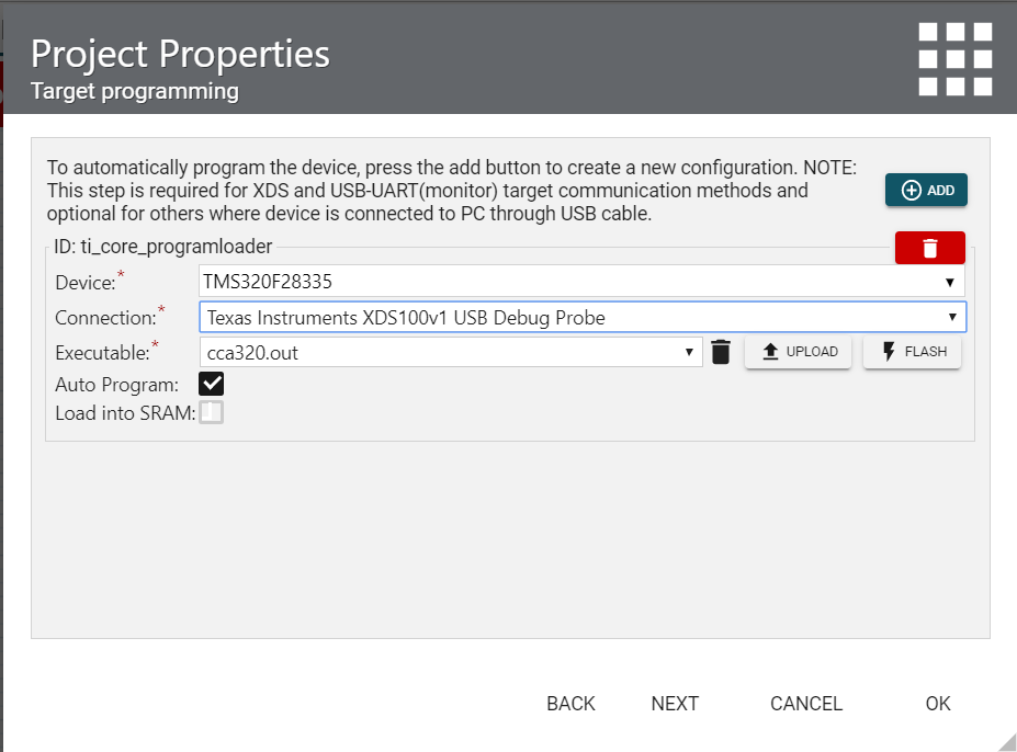

我尝试使用 GUI Composer V2构建 GUI、但无法使用 XDS100v1 USB 调试探针连接到器件(F28335)。
有一个"正在处理数据..." 正在运行和运行...
您是否了解如何解决此问题?
感谢您的回答
如果您像以前一样选择目标通信设置作为 USB UART、那么您还需要修改目标应用以支持其中一种可用模型-监控或流。 否则主机将不会接收任何数据。
有关这些通信模型的更多详细信息、请参阅此链接:
https://dev.ti.com/gc/designer/help/GC_UserGuide_v2/targetprog.html#usb-uart
另一种方法是使用 XDS JTAG 传输。 此方法不需要对目标应用进行任何修改、它将使用 JTAG 连接进行数据交换。 https://dev.ti.com/gc/designer/help/GC_UserGuide_v2/targetprog.html#usb-xds
有一个使用 XDS 传输的 F28x 示例教程、可从 以下位置获得:http://dev.ti.com/tirex/explore/node?node=ACuj7Q0odqsz7xV.GhI98w__FUz-xrs__LATEST
