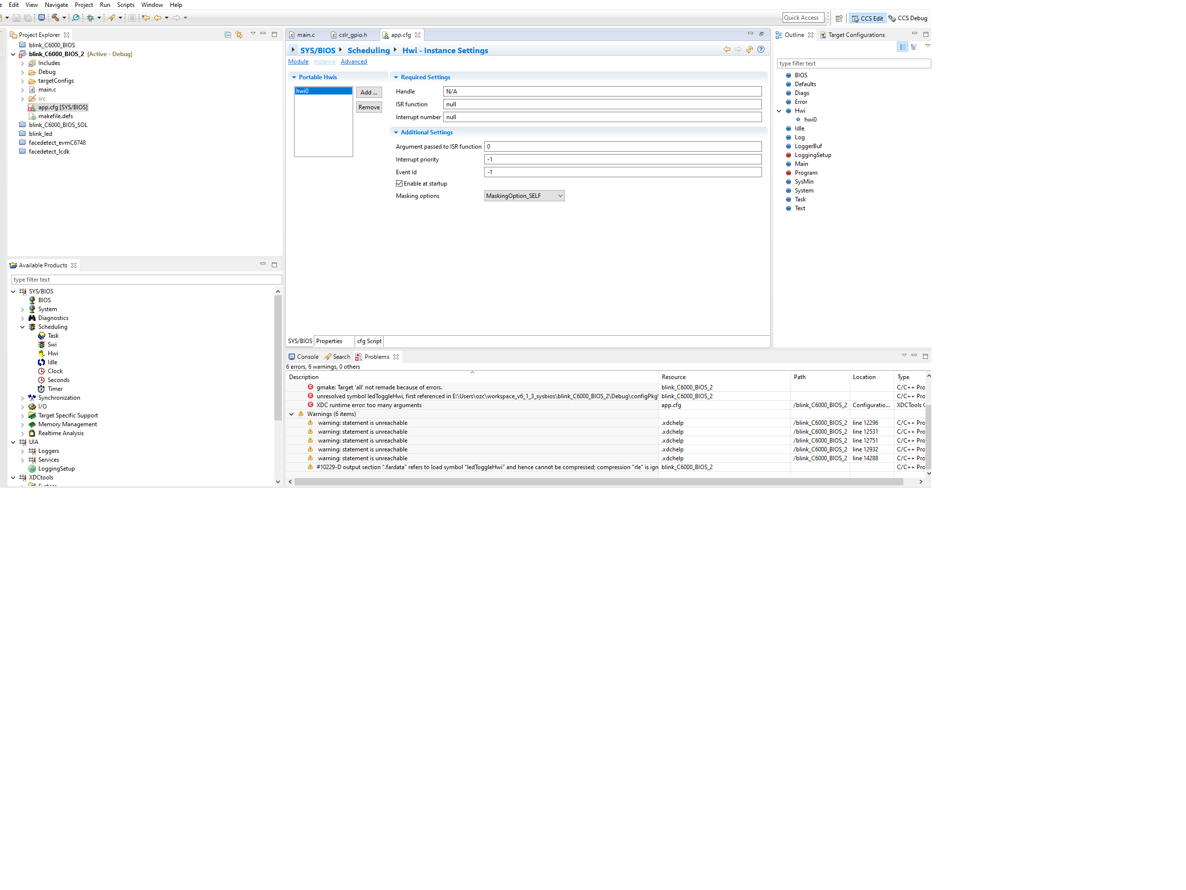

我正在尝试填充 "实例设置"中的句柄、ISR 函数、中断编号。 我用 HWI_TIMER0、legToggleHwi、5分别填充这些字段。
我保存配置、保存这些字段后、恢复为 N/A、空、空。
因此我根本无法配置 HWI 实例。
我还收到错误:XDC 运行时错误:参数过多 app.cfg /blink_C6000_BIOS_2配置验证 XDCTools 配置标记

    是否可以包含要添加内容的快照? 此外、还可以附加整个.cfg 文件吗?

    当我再次打开项目时、我看到.cfg 文件被更新。 但我在大纲视图中看不到这一点。

    是的、.cfg 看起来像是已更新。 我在底部附近看到以下内容
    var hwi0Params = new Hwi.Params ();
    hwi0Params.instance.name ="hwi0";
    Program.global.hwi0 = Hwi.create (5、"&ledToggleHwi"、hwi0Params);
    我尝试在较新的 CCS 中打开.cfg、看起来很好。 我将会 Ping 某人、以查看旧版 CCS/XDCtools 是否存在任何已知问题。 现在、您能否将.cfg 编辑为文本文件(在 CCS 中右键单击并以文本文件的形式打开)。 从 CCS 8开始。? 实际上、我们已更改 CCS 中的默认值、以将.cfg 作为文本文件打开。

    我将 EventID 修改为 hwi0Params.EventID = 64;手动。 然后它会构建并工作。
    需要了解的主要问题是、GUI 似乎不能用于配置线程实例选项。
    它看起来像是 XDC 工具和 CCSv6之间的一种不匹配。
    这对我来说已经足够好了。
    但我认为我需要切换 CCSv8。
