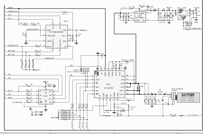

大家好、
很抱歉打扰了你!
我将 TUSB320HAI 与 BQ25883充电器配合使用以取消充电功能、现在我遇到了以下一些问题、需要您的帮助。
1.初始化后。 tusb320和 bq25883、我通过 i2c 读取以下寄存器:
CURRENT_MODE_advertages=00
CURRENT_MODE_DETECT = 00
ACTIVE_CABLE 检测= 0
Attached_State=00
MODE_SELECT=00
2.当我连接到充电器(5V/3A)时、这些寄存器更新如下
ACTIVE_CABLE 检测= 0
Attached_State=10 (Attached.SNK (UFP))?我认为 tusb320应该是灌电流、如果通过充电方式连接、则应该是(Attached.SRC (DFP))。
MODE_SELECT=00
3.当我连接到手机时,这些寄存器将按如下方式更新。
CURRENT_MODE_DETECT = 01
ACTIVE_CABLE 检测= 0
MODE_SELECT=00
为什么可检测和模式选择始终为00、以及连接状态为何始终 为10 (attached.SNK (UFP))、而无论连接到充电器和手机。
当 tusb320连接到手机时、BQ25883启用 OTG、将充电输出配置设置为5V/1A、但无法充电。
此外、我发现 mode_select 是不可配置的。
非常感谢。
韦恩
    您如何在电路板上配置端口引脚? 引脚的情况下运行。 TUSB320将始终尝试作为 UFP 进行连接。 此外、如果您想要"充电"、那么 UFP 是您需要的端口类型。 请记住、UFP 是 Type-C 环境中的耗电元件、无需任何电源角色交换(需要 PD 控制器)。
    有源电缆检测仅在 DFP 或 DRP 模式下更新、不是通用电缆/器件检测。  通用电缆/器件检测。由 ID 引脚报告、不 是 ACTIVE_CABLE 检测。
    应写入 CURRENT_MODE_advertised 以更改广播的电流模式。 该寄存器仅在您的应用正在提供不消耗功率的连接 SRC 模式中相关。
    连接电话时、您能否使用 Vbus 捕获 DP 和 DM?

    您好、Wayne、
    TUSB320也可以执行此功能。 实际无需支持 BC1.2、因为 TUSB320可以在 Type-C 至 Type-C 应用中提供1.5A 或3A 充电功能。 BC 1.2仅适用于传统电话或微型 B 电话。 您能否解释或提供有关如何使用 TUSB320控制 BQ25883的原理图? 我还想回顾一下、以确保一切连接正确。

    您好、Wayne、
    在您的测试中、在充电和充电输出情况下、Vbat 电压是多少? 您能否发布可查看的原理图? 我将请 BQ25883的工程师审核您的问题。 我是 TUSB320的工程师、看起来工作正常。

    您好、Wayne、
     OTG 模式需要以下内容:
    VOTG_BAT 上方的 BAT
    VBUS 低于 VVBUS_Present
    3.启用 ADC
    4、使能 BUCK 模式运行(EN_OTG = 1、EN_CHG = 0)
    5. TS (热敏电阻)引脚上的电压在由 BHOT 和 BCOLD 寄存器位配置的降压模式温度监控器配置的范围内
    6.降压模式启用30ms 延迟后
    启用 OTG 时、SW 节点处是否有平方波形?  VBUS 上是否有电压?
    上电时的负载是多少?  OTG 电流限制设置是什么?  如果加电时的负载过大或在加电后大于 OTG 电流限制、则降压 OTG 输出可能会崩溃。

    您好、Malik、
    请查看随附的原理图。
    尊敬的 Jeff:
    谢谢您的回复。
    满足 OTG 模式的条件。
    OTG 电流限制为1000mA。 我将尝试加电负载的影响。
    韦恩
