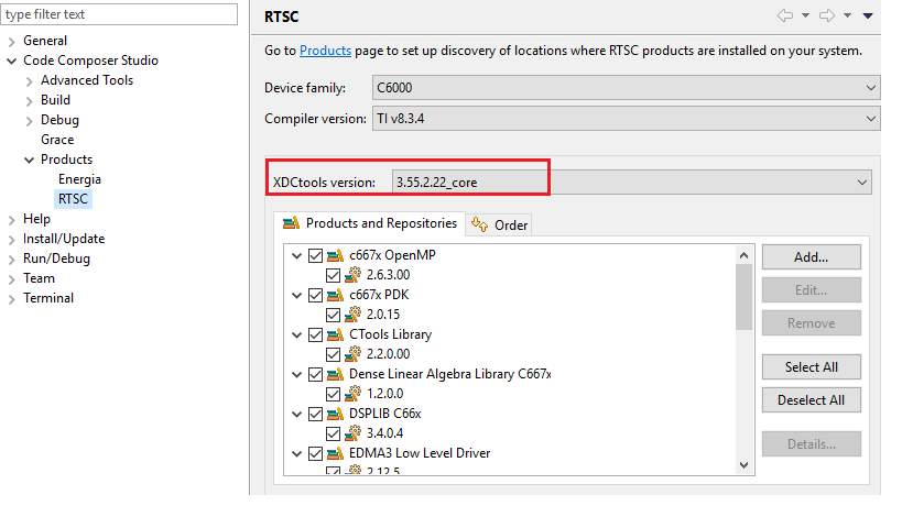

我正在尝试构建示例 Hello World for OpenMP (链接: http://downloads.ti.com/mctools/esd/docs/openmp-dsp/building_openmp_app.html#build-prereq)
当我尝试构建项目时,会出现以下错误:
xdctools_3_60_01_27_core\gmake.exe:***[package.mak:204:package/cfg/omp_config_pe66.xdl]错误1
JS:"c:/ti/ccs920/xdctools_3_60_01_27_core/packages/xdc/tools/Cmdr.xs、第52行:错误:xdc.tools.configuro:由于先前的错误(状态= 2)、配置失败;已删除'linker.cmd'。
gmaking[1]:***[Build-581759137-InProC]错误1.
subdir_rules.mk:16:目标'build-581759137'的配方失败
gmake:***[build-581759137]错误2.
gmake:目标"全部"不会由于错误而重新生成。
请帮我解决此问题。
    Smeil、
    您能否尝试更改编译以使用 Processor SDK 随附的 xdctools 版本。
    您可以在此处指定 xdctools 版本。
    如果您在转到首选项对话框时未看到 xdctools 的任何其他版本、则可以在此处指定 CCS 应在何处查找软件:
    John
    John、
    我修改了随 SDK 提供的 XDCtool:  xdctools_3_55_02_22_core
    供参考:我使用的是 CCStudio 9.2 SDK ti-processor-sdk-rtos-c667x-evm-06.01.00.08-Windows-x86-64安装
    错误仍然存在:
    /ti/pdk_c667x_2_0_15/packages /ti/ctoolslib_2_2_0_0/packages /ti/edma3_lld_2_12_05_30E/packages:C /ti/openmp_dsp_c667x_2_06_03_00/packages:C:C:C:\ti\\ccs920\\ccs\\utils\\bin\gmake"-k -j 4所有-O 构建文件的配置调试:"./omp_config.cfg "调用:XDCtools "C:/ti/xdctools_3_55_02_22_core/xs /ti/linalg_1_2_0_0/packages /ti/framework_components_3_40_02_07/packages /ti/framework_components_3_40_02_07/examples /ti/ipc_3_50_04_07/packages /ti/libarch_1_0_0_0/packages /ti/bios_6_76_02_02/packages /ti/uia_2_30_01_02/packages /ti/xdais_7_24_00_04/examples ti.platforms.evm6678
    omp_config_pe66.cfg -xdcpath="C:c:c:c:c:c:c:c:c:c:c:/ti/imglib_c66x_3_1_1_0/packages;c:c:c:c:c:/ti/ndk_3_61_01_01/packages /ti/xdais_7_24_00_04/packages /ti/ccs920/ccs/tools/compiler/ti-cgt-c6000_8.3.4
    subdir_rules.mk:19:目标'Build-581759137-InProc '的配方失败
    js:"c:/Users/smeil/workspace_v9_2/OpenMP_FirstExample/omp_config.cfg、第128行:TypeError:Cannot read property "BASE" from undefined (C:/Users/smeil/workspace_v9_2/OpenMP_FirstExample/omp_config.cfg #128)
    "./package/cfg/omp_config_pe66.cfg、第196行
    xdctools_3_55_02_22_core\gmake.exe:***[package.mak:204:package/cfg/omp_config_pe66.xdl]错误1
    js:"c:/ti/xdctools_3_55_02_22_core/packages/xdc/tools/Cmdr.xs、第52行:错误:xdc.tools.configuro:由于早期错误配置失败(status = 2.cmd);"linker"删除了"cmd"。

    让我与其他更了解处理器 SDK 的人联系
    查看从 CCS 获取的日志:
    js: "C:/Users/smeil/workspace_v9_2/OpenMP_FirstExample/omp_config.cfg", line 128: TypeError: Cannot read property "base"from undefined
    您可以共享 omp_config.cfg 吗? 基体部分中可能有一些变量未正确定义。
    Yordan
    已附加  omp_config.cfg 文件。
    我使用了以下路径中提供的文件: C:\ti\openmp_dsp c667x_2_06_03_00\packages/examples\hello_with _make
    e2e.ti.com/.../omp_5F00_config.cfg
    我已向设计团队寻求帮助。 请注意、他们的回复将因假期而延迟。
    Yordan
    您能否检查您的.bld 文件是否具有 MSMC 或 base、len 等的定义。 ?
