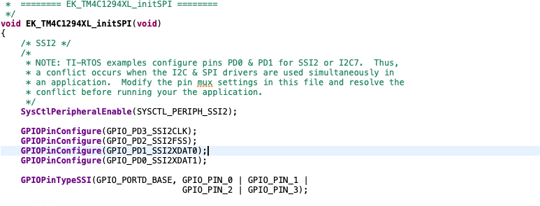

    我正在使用示例代码中给出的 SSI2配置。 我没有做任何更改。 我正在连接 SSI 引脚配置数据

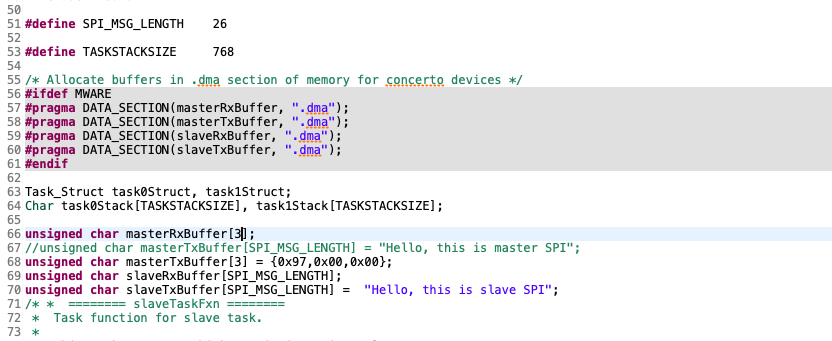

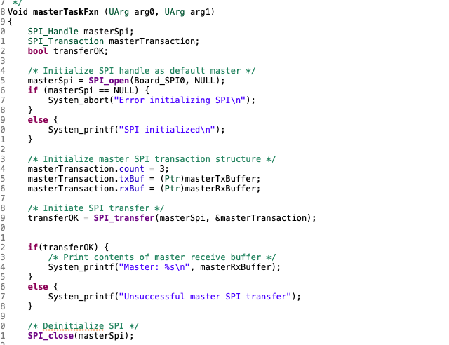

    在主 Tx 数据中、我 使用大小为3{0x97、0x00、0x00}的字符数组。 我正在尝试通过内置 SPI 传输函数发送此数据。 我能够通过示波器检查时钟、芯片选择和主输出数据。 但我无法看到来自主输入线路的任何数据。 一旦通过 SPI 发送数据 、LMX 应将读回值发送回 TM4C。 但 MISO 线路始终为零、我在 TM4C 中未接收任何内容。

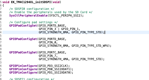

    我正在尝试通过 GPIOPADConfig 将驱动强度编程为8mA、但在运行该程序时、仍然显示2mA。
    谢谢、此致、
    Srinivasan
    您好 Srinivasan、
    驱动强度为2mA 的原因可能是 在 GPIOPinTypeSSI API 中调用了该参数。
    GPIOPadConfigSet (ui32Port、ui8引脚、GPIO_Strength _2mA、GPIO_PIN_TYPE_STD);
    LMX2594上的哪个引脚连接了 MISO 线路? MUXout?
    我在所附的代码中看不到 SPI 模式的配置-什么是 SPI 模式设置(SPI 模式是数字0到3)?
    您好、Ralph、
    1.是的、MISO 线路连接到 LMX2594中的 MUXout。
    是的、我正在使用来自端口 D、PD0、PD1、PD2、PD3的 SSI2。
    此外、对于驱动强度、我将 GPIO_Strength _2mA 更改为 GPIO_Strength _8mA。 在这种情况下、驱动强度应该改变、并且寄存器 GPIODR8R 应该被设定为1、但是它一直为0。
