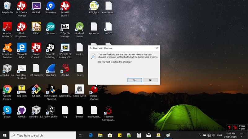

ccstudio.exe 消失的问题再次出现。 昨天我使用 CCSv9.20、今天我打开了我的笔记本电脑、看到 CCSv9.20变成了空白页。 我在 eclipse 文件夹中检查了 ccstudio.exe、但它已消失。 您需要哪些日志?

    您是否已停用 AV 软件? 老实说,您可能会遇到 AVG 防病毒的问题,我并不感到惊讶,因为该软件是在捷克共和国制造的:)
    在我的工作计算机上、我有 AVG Business、我没有遇到这种问题。 我确信此类功能是否在免费版本中可用、但通常您应该:
    • 禁用网络捕获功能
    • 将异常设置为整个 CCS 目录

    我只使用 CCSv9.20一整天。 我没有进行任何更新。 我使用的 AVG Free 没有防火墙。 如果 AVG Free 会将 ccstudio.exe 存档、则会提示我。 我将从我的笔记本电脑上卸载 AVG Free、看看是否再次发生。

    为什么不使用文件夹属性下的 Windows 文件夹还原选项? 您可以从 AVG 隔离文件夹中删除任何错误的正文件,它是否位于该文件夹中?
    我在另一次遇到您报告的情况时,硬盘驱动器上的坏扇区就在被制动之前,是250GB Seagate。 也许可以执行 ntchkdsk 或碎片整理来检查硬盘的状况。 1 TB 的 Seagate 非常好,但我有两个250 GB,一些文件夹开始消失了。
