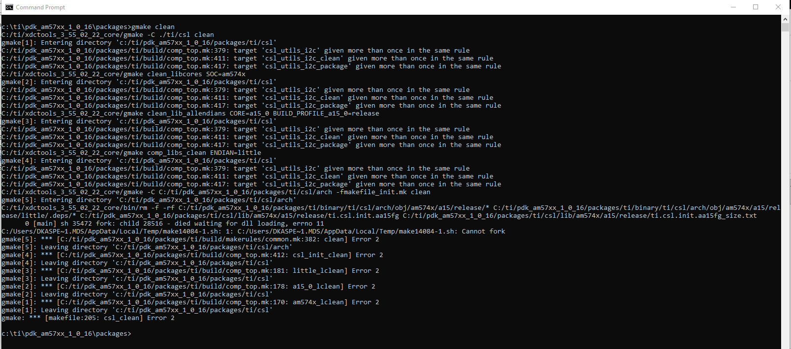

    我认为,我有一个基本问题,在我尝试建立 SBL 之前,需要解决。  按照"1.4.5.1.2中的说明尝试清理 PDK 时出错。 在 Windows 环境中使用 gmake 生成 PDK。"  我执行的步骤如下:
    1.打开 DOS 命令 shell
    2.更改为目录"c:\ti\pdk_am57xx_1_0_16\packets"
    psksetupenv.bat
    4.清洁 这会产生误差、如下所示。
    请告诉我如何解决这些错误。  非常感谢、
    Dave
    您好、Dave、
    您 是从下载并安装所有组件的
    http://software-dl.ti.com/processor-sdk-rtos/esd/AM57X/latest/exports/ti-processor-sdk-rtos-am57xx-evm-06.01.00.08-Windows-x86-Install.exe 位于 C:\ti?
    我刚刚在 Windows10 PC 上执行了该操作。 我在执行"gmake clear"时、没有看到您在上一篇文章中描述的问题。
    Ming
    我尝试了您的建议、但仍然得到相同的错误。  如果我缺少任何内容、请告诉我。  请注意、我不是第一次生成 SDK。
    Dave
    发现我的 PC 防病毒程序阻止了编译。  解决方案。  请等待我再次测试、然后再提供 TI 支持。  我会告诉您我发现了什么。
    Dave
    您好、Dave、
    这是我的。
    Ming
    供参考- Gmake clean 现在可以工作。  我公司的防病毒软件导致了错误。
    感谢你的帮助。
