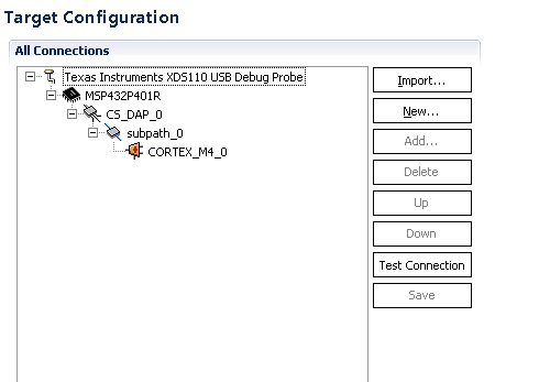

大约一年后升级到 V8 (我有 Win7 32位)。 调试不会连接到 Launch Pad。 CCXML 编辑器中的"测试连接"似乎正常工作、但没有调试。 目标配置如下所示。 它会在右下角的指示器上将文件启动到100%、但运行菜单会"消隐/褪色"、并且没有单步执行、自由运行或启动程序的选项、并且看起来不会擦除目标。 一年前、它在 V7中就开始工作了。 我更新了安装并重新启动了 PC -没有什么帮助。 如果我在任何时候单击 Resource Explorer、我都会得到一个"无响应"条件
    您提到了升级到 CCSv8。 您是否将全新的清理工作区文件夹与 CCSV8配合使用? 如果您使用的是 v7中的旧工作区、请尝试使用新的工作区文件夹。
    [引用 user="Vernon Lermond "]。 它会在右下角的指示器上将文件启动到100%、但运行菜单会"消隐/褪色"、并且没有单步执行、自由运行或启动程序的选项、并且看起来不会擦除目标。
    发生这种情况时、您能否提供 CCS IDE 的屏幕截图?

    感谢您的回复。 我通过删除所有相关文件夹并更新/安装 TIREX 软件来解决了该问题。 现在工作正常。
