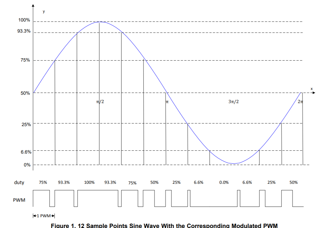

我目前正在研究一个项目、该项目涉及获取 PWM 信号、并使用输出 RC 滤波器将其转换为正弦波。
我参考了以下应用手册:
http://www.ti.com/lit/an/spna217/spna217.pdf
我有一个问题、即在所需的各个占空比中循环的正确方法是什么。 我目前正在使用 if 语句通过使用 TIMERA_0 ISR 分配给 TA0CCR1的正确占空比值递增。 这是循环占空比并持续重复的正确方法吗?
感谢您的任何反馈和支持。
