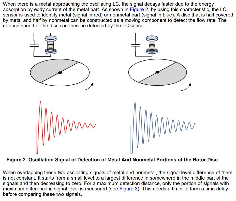

很多厂家在电感表面贴有金属膜上没有磁传感器的厂家、有些厂家没有粘附。这个金属膜有什么作用吗?
    您是指 LC 传感器、用于通过 MSP430 ESI 模块进行旋转检测吗? LC 传感器用于识别旋转盘的金属和非金属部分。 因此、该圆盘的金属覆盖面为一半、非金属覆盖面为一半。
