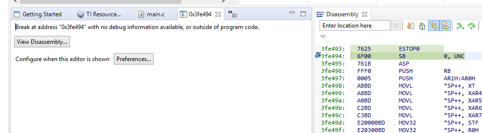

 在整数值正常工作时、我无法使用从文本文件中读取的浮点数进行 printf。
我的原始工作是将浮动值读取 到数组中。  我编写的代码如下所示

    控制台中根本没有输出?

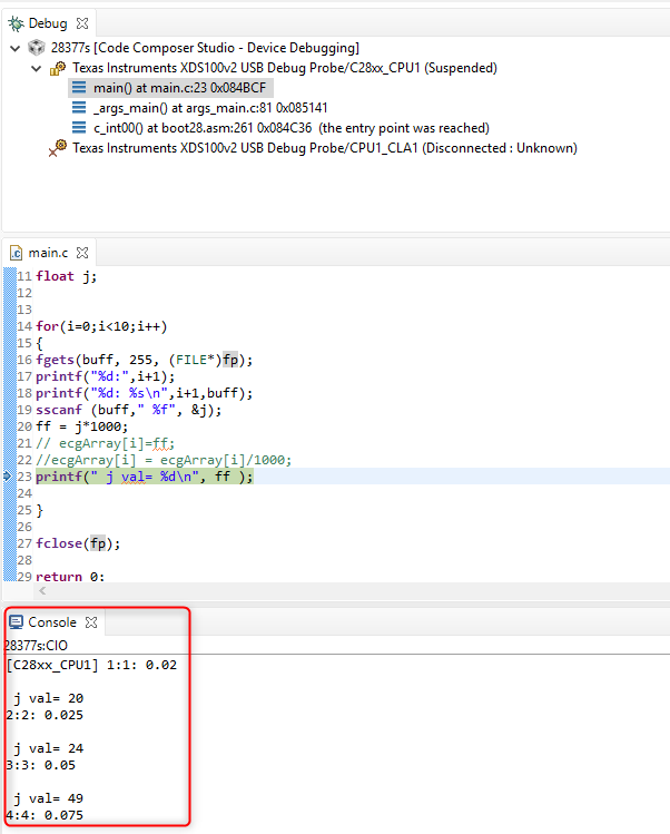

    您好 Ki、
    控制台显示的值高达4。 但该环路最多为10。
    有时、它显示多达6个值。 它从未显示10个值。
    我的实际情况是采用高达1200个值。
    我每次都得到10个值。 无论我是运行代码还是源代码单步执行代码。
    如果您单步执行循环、您是否获得10个值?
    您好 Ki、
    是的、当我单步执行时、我得到的值一直到十。如果调试未完成、则控制台不会打印满。

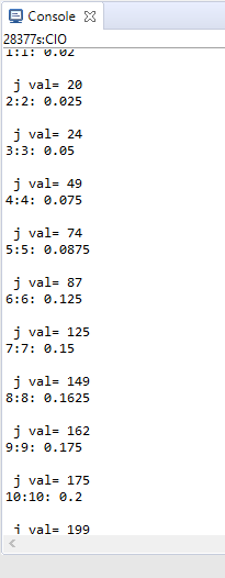

    我真正的问题是检查天气所有值是否都分配到数组中(如果是浮点值)。 当我打印浮点值时、这是我的控制台。
    代码如下所示。
    ecgArray[i]=j;
    printf (" j val=%f\n",ecgArray[i]);

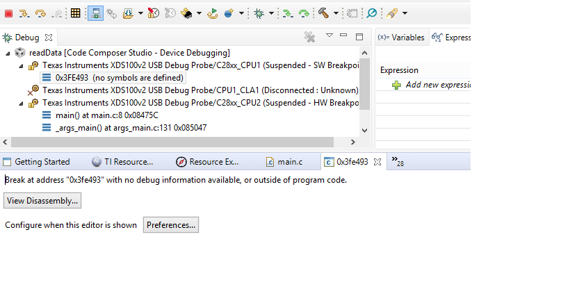

    谢谢。 但我仍然无法重现此问题。 所有 printf 语句都出现在控制台中。 请提供完整的项目-我可以将其导入到我的 CCS 工作区中。 还提供源文件、内置*。out 文件和 ecgData.txt 文件。
    Ki
    您好 Ki、
    我正在附加程序中使用的文本文件。主文件与我在上面发送的代码相同。没有更改是 made.e2e.ti.com/.../8880.ecgData.txt
    我还需要项目元文件和您构建的 outfile。 我想查看使用的构建选项、并尝试使用您的可执行文件进行复制。
    我没有听到您的反馈,因此这个问题已经解决了。 如果您希望继续讨论、请在下面发布包含更新的回复(或创建新主题帖)。
    Ki
    解决了问题。 将所有变量更改为全局变量。
