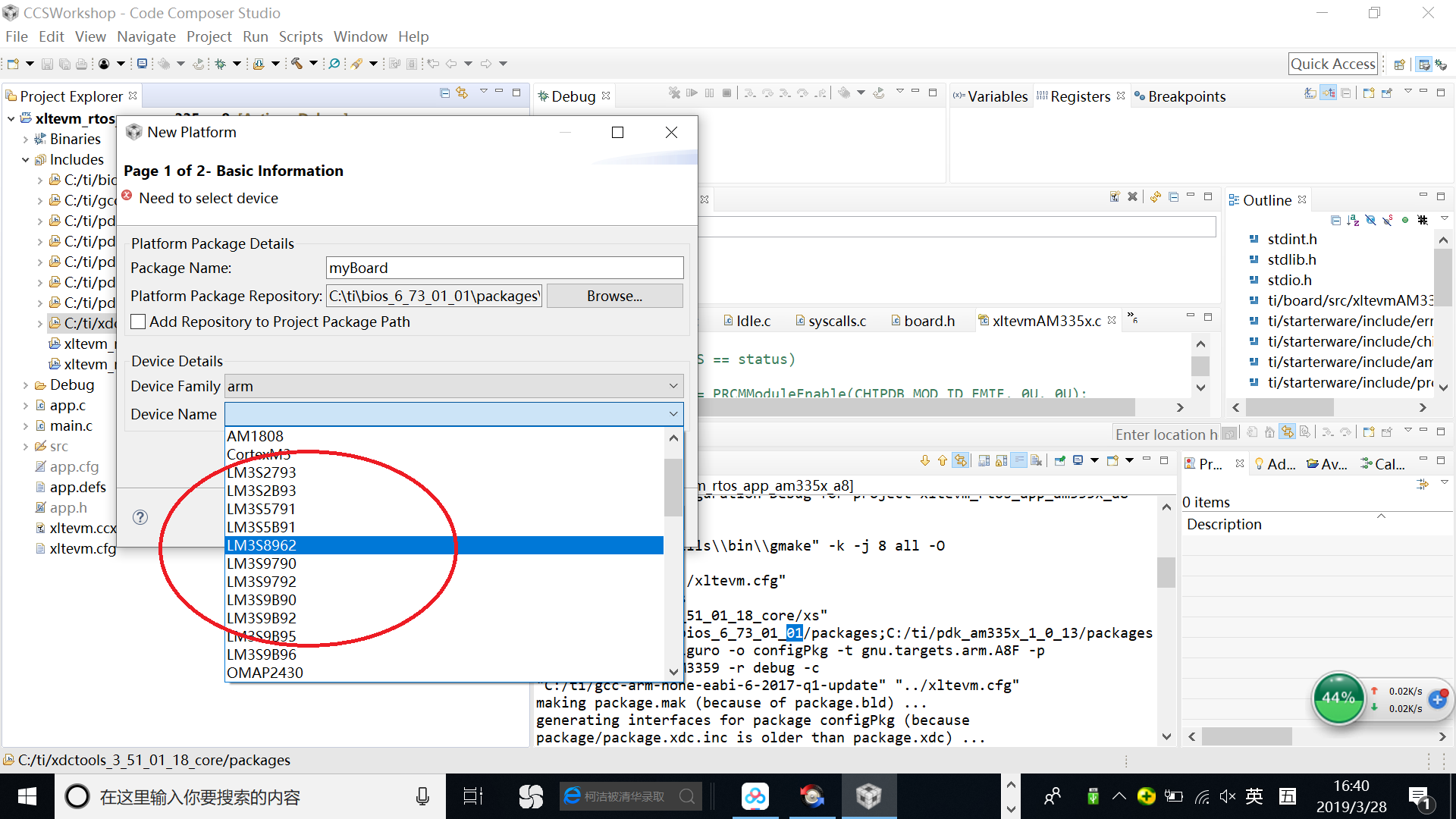

  我需要为 我们的定制 AM3352 电路板生成平台配置文件,但我无法通过 XDC 工具找到 AM335X 器件名称 创建嵌入 Code Composer Studio  版本:8.3.0.00009的新平台菜单。
是否有任何解决方案?

    您能否确认同时使用 XDCtools 3.51.01.01和 SYS/BIOS 6_73_01_01? 它看起来是基于上面的屏幕截图。

              是的,我使用 的是 XDCtools 3.51.01.01和 SYS/BIOS 6_73_01_01,这是一个小的修正,我尝试使用 RTSC 工具来生成平台配置,但不使用之前说明中的 XDC 工具。

    平台向导是如何调用该工具的、它旨在与 C6000以及在 SYS/BIOS 中可以配置高速缓存且存储器映射发生相应变化的任何其他器件一起使用。 对于 Arm 器件、我们一段时间以来一直不支持平台向导。 我需要一些时间来了解到底是什么阻止平台向导使用 Arm 器件。
    我真的无法从您的屏幕截图中得知、但您似乎尝试使用 ti.platforms.evmAM3359。 您是否试过它、您的定制板有何不同?

    为此、请尝试选择'cortexa8'系列而不是'arm'、您应该能够使用 AM3358或 AM3359。

    对于 Code Composer Studio 版本:8.3.0.00009、 请参阅随附的屏幕截图。  器件系列列表中有 CortexA8选项。
    器件系列列表中没有 CortexA8选项。 抱歉、出现拼写错误。
    因此、这似乎还没有解决。
    该下拉列表的内容取决于在 Window -> Preferences -> Code Composer Studio -> RTSC 下选择的产品。 在启动“Platform Wizard (平台向导)”之前,验证是否取消了除 SYS/BIOS 6.73.01.01以外的所有其它选项。 您还可以发布产品列表的屏幕截图、以防出现可能看起来可疑的情况。
    在我选择 Window -> Preferences -> Code Composer Studio -> RTSC 下的 SYS/BIOS 6.73.01.01后、它可以正常工作、
