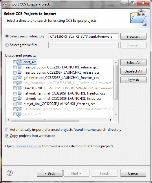

在台式计算机上、我已成功导入适用于 TM4C1294和我们产品中两个 MSP430FR5989处理器之一的项目。  但是、我无法为第二个端口导入项目。 导入对话框显示项目、但它呈灰色显示、我无法选中该复选框。
我将尝试发布屏幕截图。
    这是导入对话框。
    例如,我要导入的项目是:“HV_Controller”

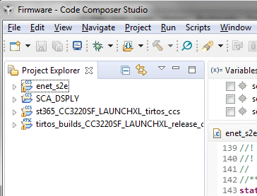

    仅供参考、我已成功导入"SCA_DISPLAY"项目、该项目也呈灰色显示、导致我认为该对话框可能不允许导入已在工作区中的项目。 但是、HV_Controller 项目不在我的工作空间中。  请参阅下面的下一个屏幕截图。

    [报价用户="Forrest Erickson"]供参考:我已成功导入"SCA_DISPLA"项目,该项目也呈灰色显示,导致我认为该对话框可能不允许导入已在工作空间中的项目。[/QUERT]
    没错。 它不允许您导入工作区中已有的工程。
    [引用 user="Forrest Erickson">但是、HV_Controller 项目不在我的工作空间中。  请参阅下面的下一个屏幕截图
    项目可能已从 Project Explorer 中"删除"、但 未启用用于实际删除磁盘上项目内容的复选框。   检查您的工作区文件夹以查看工程文件夹是否仍然存在、如果仍然存在、请确保将其从该文件夹中删除。 这将允许您使用 CCS 再次导入项目。

    [引用 user="Forrest Erickson"]如果是这样,我稍后将不会尝试导入(假设我没有在其他地方制作副本)。
    上述建议基于以下假设:项目在导入期间从其原始位置"复制"到工作区。 在这种情况下、工程仍将保留在其原始位置、只会删除复制到工作区中的版本。
    如果工程未复制到工作区中、则您的操作正确、不应删除工程文件夹。 在这种情况下、项目信息存储在.metadata 文件夹中。
    我建议仔细检查工程是否已复制到工作区、(例如)使用文件资源管理器转到导入工程的工作区文件夹、并检查其中是否有该名称的工程文件夹。 如果有、您可以将其删除。 如果没有、则可能需要尝试清理工作区或使用新工作区。 请在此处查看详细信息和注意事项:

    感谢您回来。 我一直很困惑、但现在却是这样。 我的项目文件受版本控制、因此我可以轻松地删除文件夹。 我可以通过 SVN 更新再次将其恢复。
    使用文件资源管理器、我转到并删除了文件夹 HV_Controller。
    在 CCS8中、我选择了文件、导入... 并且只有在这次我可以选择删除的文件夹 HV_Controller 时、才返回到上面的对话框。
    导入的工程。
    在文件资源管理器中、文件夹已被放回。 但是 SVN 将其标记为已更改。 我删除的文件夹是最新的。 标记的文件差异不是我所做的、因为我不是此代码的工程师、并且显示自2月20日上次签入以来的更改。
    然后、我从存储库中删除了标记为已修改和更新的所有文件、并且我有一个最新的工作副本、其中包含响应文件工程师所建议的更改。
    我必须想知道发生了什么。
    底线是、我现在在工作区中有了该项目、现在可以构建该项目。
