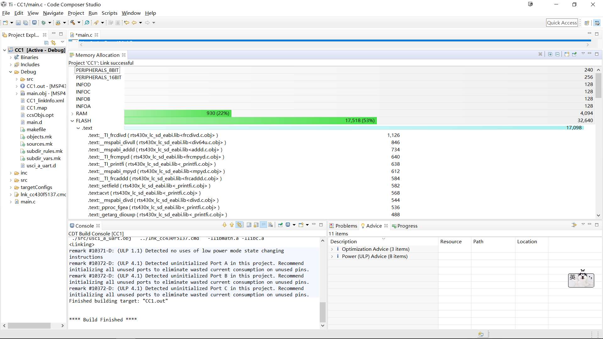

1、相同 代码:
#include "msp430.h"
#include "stdio.h"
float A=10.5;
* main.c
int main (空)
WDTCTL = WDTPW | WDTHOLD;//停止看门狗计时器
while (1)
printf ("%f"、a);
int fputc (int _c、寄存器文件*_fp)
while (!(UCA0IFG&UCTXIFG));
UCA0TXBUF =(无符号字符)_c;
return ((unsigned char)_c);

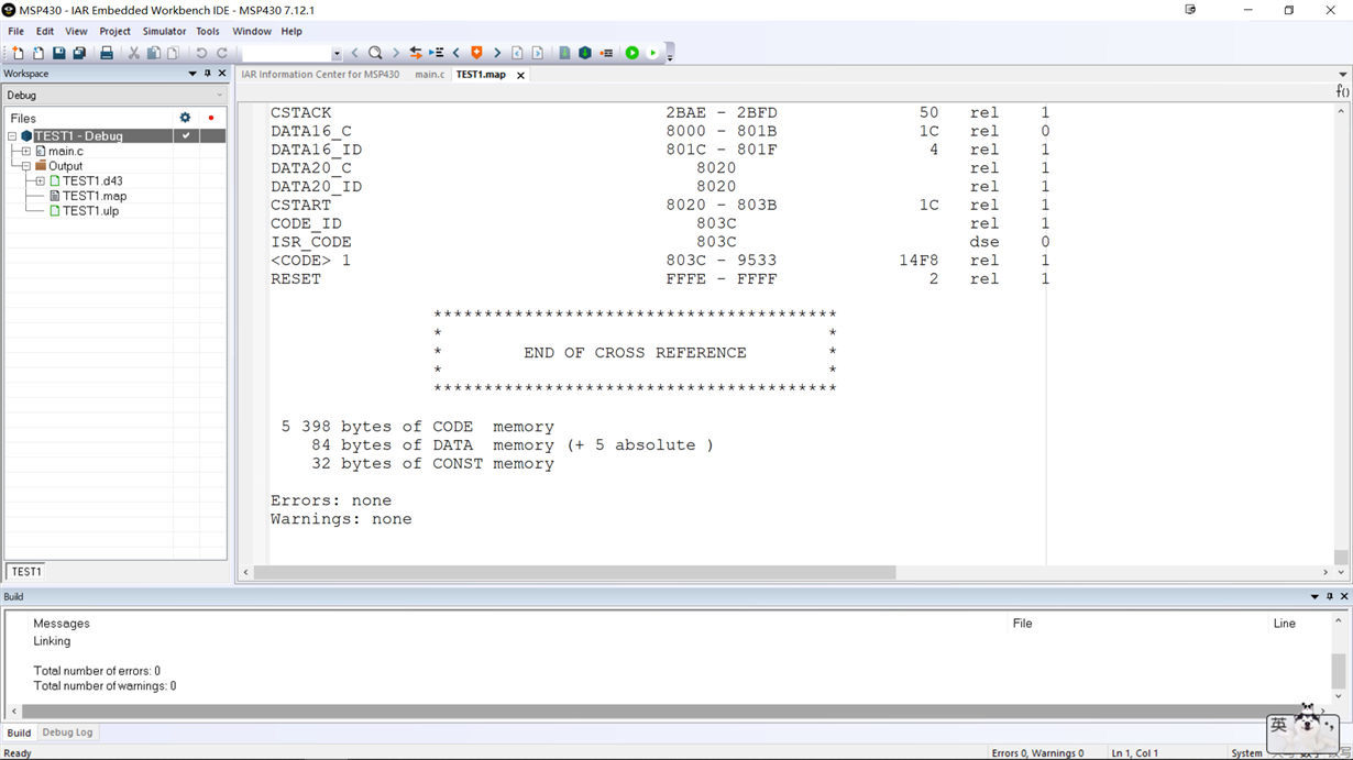

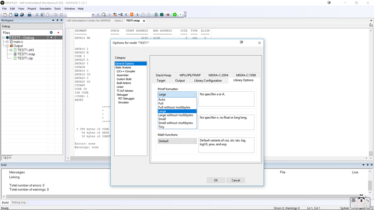

2、printf 支持
3、代码大小
4、为什么 CCS 使用大代码量、但仅支持 print ("%s")、而不支持 print ("%f")和 print ("%d")、而 IAR 使用小代码量、但支持所有代码?
