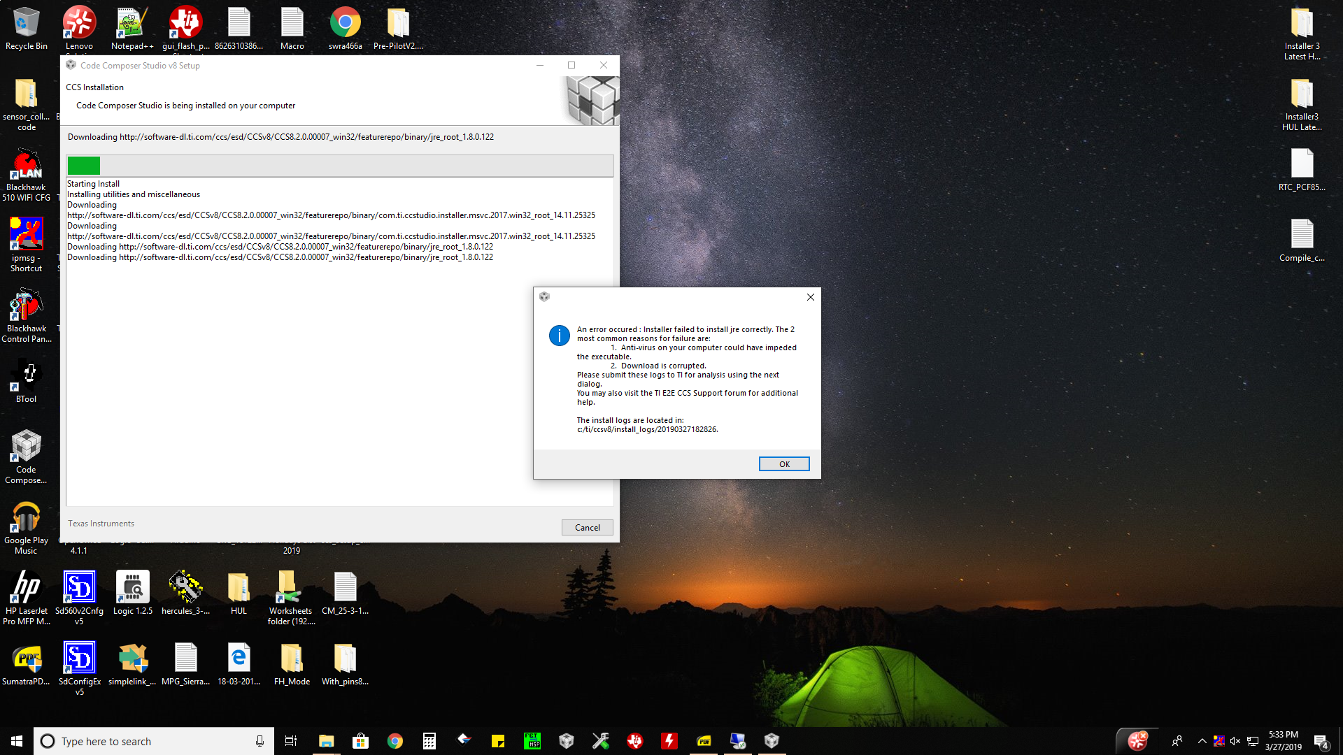

我不熟悉 AM3358处理器、因此我想在 TI 网站上安装 TI RTOS 处理器 SDK、他们提到 需要 CCS V8.2或更高版本。
我在安装过程中下载了该软件、但遇到以下错误。
注:防病毒功能已禁用
我已附上安装日志、另请帮助安装 CCS V8.2  e2e.ti.com/.../2816.install_5F00_logs.rar
    还有一个查询,要安装 Processor SDK,我需要安装最新的 CCS 版本,目前我正在 Windows 10 PC 中使用 CCS 7.4
    谢谢、此致
    Haricharan
    根据您的日志、我可以看到您正在使用网络安装程序。 由于我们不再提供网络安装程序、因此您必须从以前获得它的副本。
    我们不再支持 Web 安装程序。 请参阅以下帖子:
    e2e.ti.com/.../755089
    对于最新的 CCS 版本、它是 CCSv9。 您可以从以下链接下载该软件:
    processors.wiki.ti.com/.../Download_CCS
